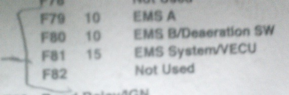

Вольво американец (с носом) просто труп.Свой штатный дисплей на диагностику не выходит.Автоком естественно то-же не берет.Из всех вариантов думать уже не знаю на что.Но есть небольшая зацепка в виде предов.В блоке предов нет + на четырех предах (даже кучно)
Может у кого есть расшифровка таких обозначений?

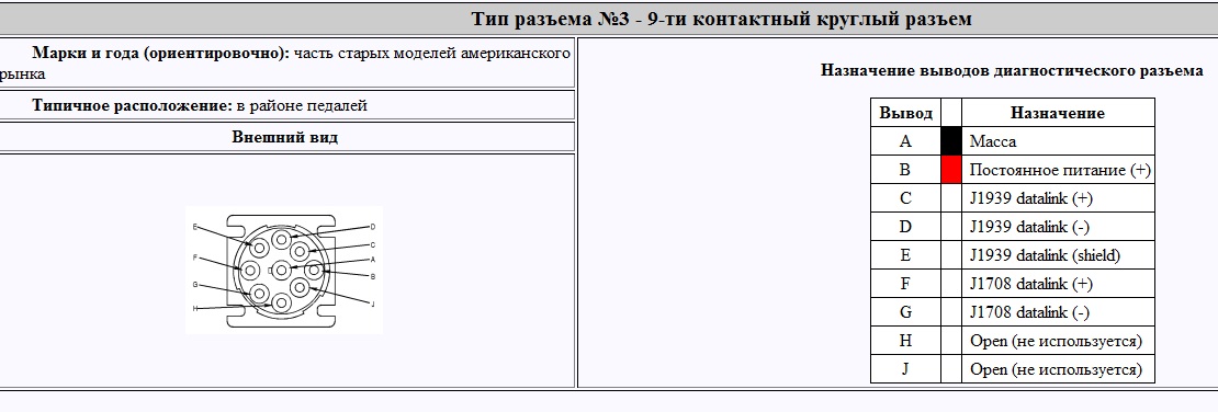

Распиновка 9 контактного такая
Дата 14.12.2014 - 01:55
И вот как правильно с ОБДешником состыковать ХЗ.Сейчас схему повторить не смогу,так-как она осталась в авто,но совет бывах учесть непомешало бы.

Всем спасибо за советы.Пошел по наименьшему сопротивлению.Подал питание на F81 со стороны и появилось питание на F79.Ну естественно все заработало,и даже штатная система диагностики.Разбираться водиле нет времени (груженый скоропортом) поехал кормить Москву.
Двигатель D12 .2004 г.р.
Уже третье огорчение автокома.Может у кого есть весь комплект переходников для диагностики грузовиков?

Владимир Борисович спасибо.С такими распиновками думаю повеселее будет.
