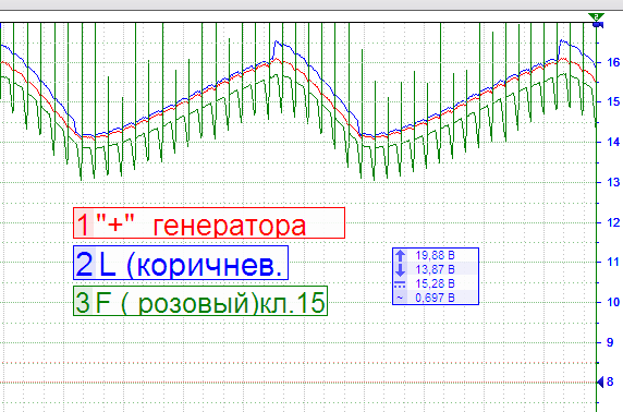

Столкнулся с проблемой мерцания света на ЗАЗ Шанс с "опелевским" мотором 1,5 8кл. , изучая вопрос, наткнулся на подходящую тему. Напряжение пульсирует с чатотой ок. 4 Гц на ХХ, при повышении оборотов частота иногда возрастает, а иногда пульсации прекращаются, но при этом напряжение не стабилизируется на ...14,5 а плавно может сместиться к 16, потом снова пульсации 14,5-16В

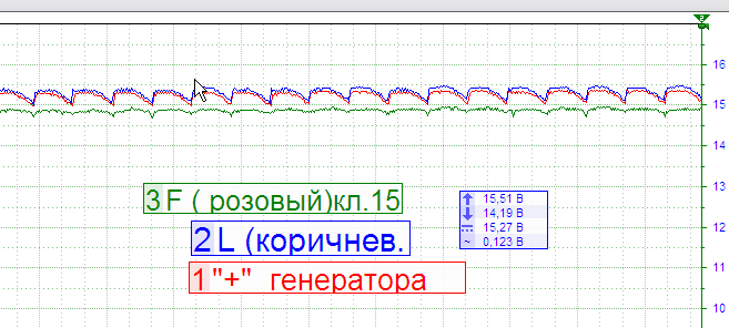

Пока разбираю генератор. К выпрямительным диодам по моим соображениям не должно быть претензий, не так ли? Это растянута картинка, пульсации каждого плеча моста просматриваются.

Разобрав генератор, вижу окислы серьёзные соединений: "-" РН и от РН на щётку. Уже думал, что этим и отделаюсь, но собрав примитивно схемку для проверки РН на столе, наблюдаю переключение РН на 15,3 - 15,4 В. Правда, условия работы на столе совершенно не соответствуют норме, нагрузка мала, БП слабый. 15,3 мне явно не нравится, буду заказывать РН.

По осцилам РН работает неплохо. А всплески вверх на первой осциллограмме - возможно был ослаблен контакт на силовом плюсе с диодного моста... хотя при ослабленном болте всплески и в положительную и в отрицательную зону наблюдаются... Скорее всего нужно сглаживание включить по каналу.

Андрей, судя по характеру окислов, я бы тоже так сказал, что они виной тому. Смущает напряжение переключение РН на столе 15,3 В.
Всплески на проводе цепи 15 от системы зажигания, будем считать нормой.
Посидел, внимательно порастягивал осцилу туда-сюда, а ведь точно, всё работает. Очень похоже на то, что эти пульсации - это плавание массы РН относительно корпуса генератора. мт-3 файл.

Алексей, погоди смущаться smile.gif , тут не все так просто. Первое - от БП по любому нет чистой постоянки, вот и первая причина повышенного напряжения на выходе РН, "на столе". И второе (наугад) - замер того же напряжения цифровым мультиком, который тоже покажет цифры повыше. Перемеряй стрелочным - будут другие показания.
По всплекам от РН, то они будут наблюдаться (если есть неконтакт) в момент включения ключа - всплеск в отрицательную зону, и в момент отключения ключа - всплеск в положительную зону). Т.е. не с каждого полупериода силовых диодов. Здесь же больше похоже на неконтакт на силовом плюсе или генератора или клеммы на АКБ (окислены). Утверждать, конечно не буду, такой осцилки пока в моих "запасниках" нет... unsure.gif

Да, Андрей, ты прав, это окисленное соединение "-"РН - корпус ген.
Ещё соединение на щётку визуально окислено, но тогда мы другую бы наблюдали картину, а так РН был включен через плавающее сопротивление, видел меньше, чем есть, пытался компенсировать.
