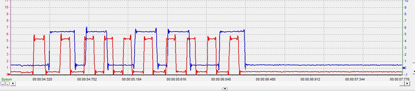

Последний раз ехала 4 дня назад.По словам заглохла на ходу. |

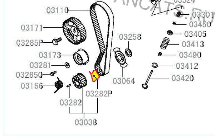

После разборки выяснилось,что клиент сам менял ГРМ и плохо затянул болт шкива.Естественно шестерню раздолбало (люфт 5-7мм) по оси.В итоге ВМТ пишлось по поршню еще проверять. Как говориться искра и бензин есть,но не в том месте и не в то время. Спасибо за подсказки. Присоединённое изображение (нажмите для увеличения) ![]() |

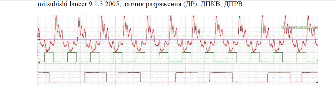

В принципе дошло.Но как на осциле нанести оси ХЗ. |

Клиент наверное подай патрон полный. В таких случаях, задолго до полной остановки начинается расколбас движка. submehanic - осцилкой не поделитесь? |
