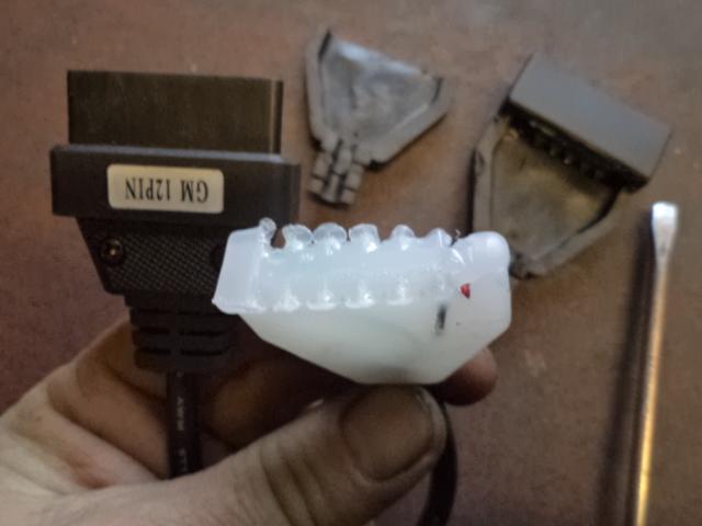

Вот эта белая фигня поближе... хотел аккуратно ее поддеть отверткой, посмотреть как там и что, а ОНО взяло просто да и выскочило blink.gif
Дата 20.12.2014 - 16:07

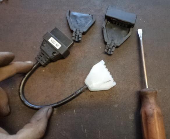

И этот белый пластик с торца. Так понял этот пластик основа при сборке. В него заливаются провода с припаянной платой штекеров (пинов). Сделано конечно безобразно. И думаю что при хорошем покачивании неразрезанного нового разъема - недолго этим проводочкам к тем пинам быть припаянными... ибо пластик штекера мягче чем пластик технологической основы с залитыми проводами.

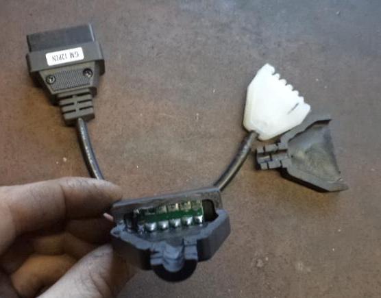

Ну и собственно сама плата штекеров (осталась залитой в мягком корпусе).
Дата 20.12.2014 - 16:09
А это не термоклей, случайно (белый)? Попробуй нагреть.

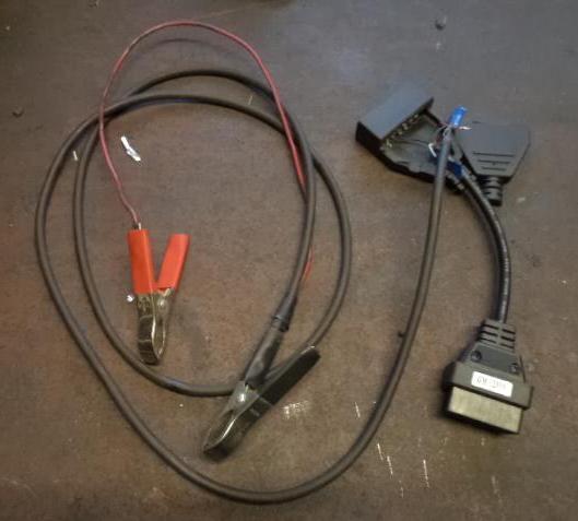

Не ломая долго головы, помятую наставления первого своего мастера "- Андрюха, чем сложнее тем смешнее" не стал я туда никаких диодов впаивать... 199.gif задействовав в работу всего лишь один пин К-лайн... а плюс и минус вывел на внешнее подключение.
Дата 20.12.2014 - 16:15
И склеил обратно все двухкомпонентной эпоксидкой. Засохнет еще сверху изолентой черной утяну. Не внушает доверия чего-то мне этот черный мягкий пластик... unsure.gif Вообщем, как качественный разъем этот разъем что называется "не катит"...
Паш, увы... "Окончил работу - убери рабочее место"... в печке все лишнее. kto.gif
