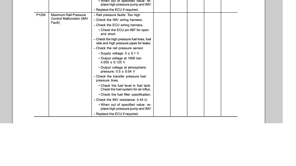

Ssangyong Actyon, 2006 г., дв. D20DT (Common Rail), МКПП.
Чек загорелся, как всегда, внезапно. После сброса выскакивает при движении по трассе при хорошей нагрузке на оборотах выше 3500.
P1254 - Maximum Rail Pressure Control Malfunction (IMV Fault) - максимально давление в рейке, неисправность регулировки/управления (IMV неисправен клапан-дозатор/регулятор давления).
Запуск (холодный/горячий), х.ход, набор оборотов, выхлоп - всё в норме. При стоянке раскручивается до отсечки - чек не выскакивает.
Особенность "местного" CR - этот IMV-регулятор/дозатор стоит непосредственно на ТНВД и регулирует подачу топлива на ветке низкого давления.
Подкинул абсолютно новый клапан - без изменений.
Одновременно (до кучи smile.gif ) пишется P1148 - knock sensor (датчик детонации) - превышен предел адаптации, но её пока не рассматриваю.

Теперь по делу smile.gif :
Заинтересовал тот момент, что при раскурутке на месте до отсечки, давление в рампе не растёт выше 680 бар и %-закрытия регулятора не меняется. Оказывается, чтоб разрешить регулятору поднять давление (прикрыться), ЭБУ необходимо "увидеть" нагрузку двигателя. Далее в пытошной выведал, что фильтры менялись два месяца назад, но при этом на пол бака топлива было вбухано четыре флакона антигеля. Поездка со шлангом от канистры решила проблему.
Всем спасибо за помощь smile314.gif .
