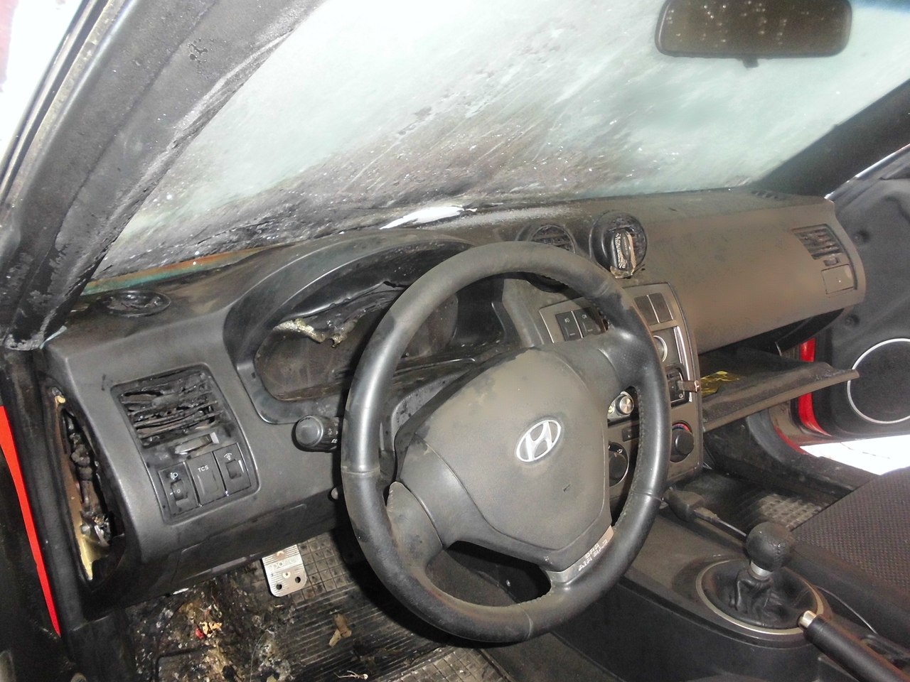

Добрый день форумчане , может кто подсказать по замене проводки у сгоревшего под капотом Hyundai Coupe 2003г.в, 2,0л, 138л.с, ручка, есть вся проводка со всеми датчиками от хендай элантра, двигатель и все один в один только обЪем 1.6 подойдет такая?или искать именно под 2 литровый?.И еще в Москве продается такой же хендай целиком только битый вот ссылка https://www.avito.ru/ozery/avtomobili_s_probegom/hyun.. у его наоборот объем 2.7 нужно будет переставлять вместе с двигателем, какой вариант посоветуете , спасибо.

ещё фото...

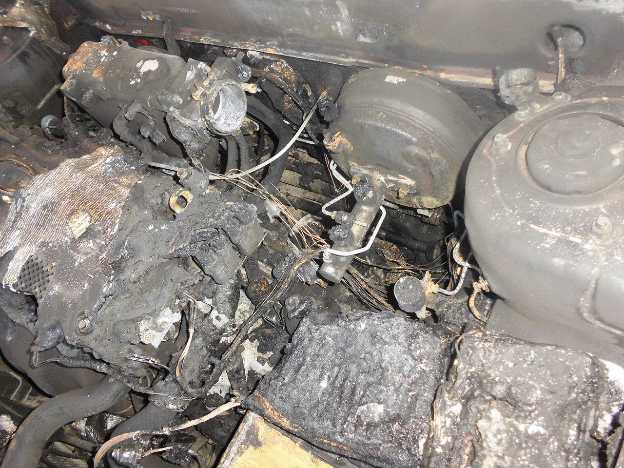

ещё фото...

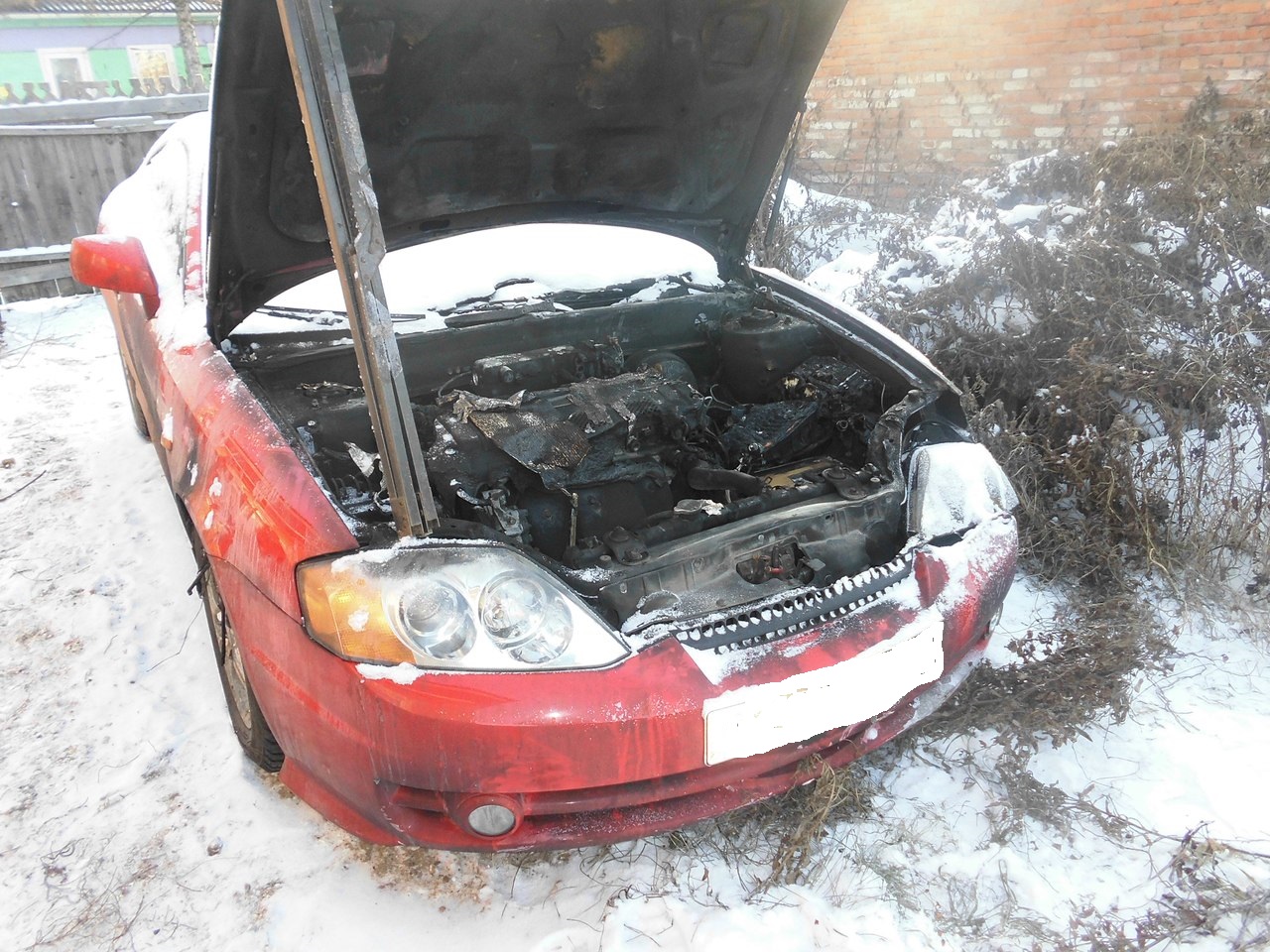

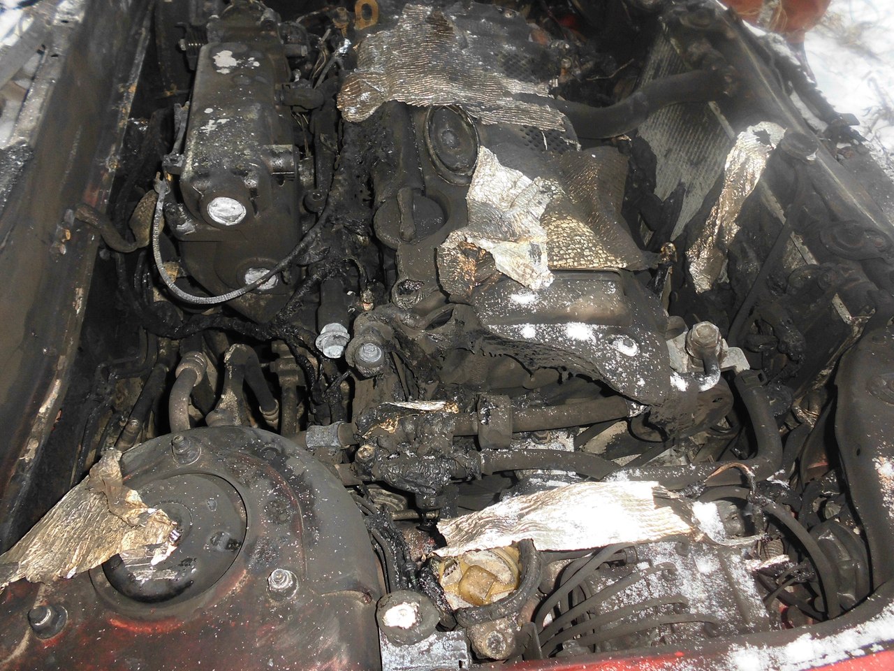

ещё фото...

Полагаю, что это восстанавливать нет смысла из-за прогоревшего металла морды и около.

сам её ещё толком не видел , только по фоткам , на выходных посмотрю более детально (машина знакомого) о выгоревшем метале речи не идёт куски оплавившегося утеплителя капота делают устрашающий вид подкапотки
