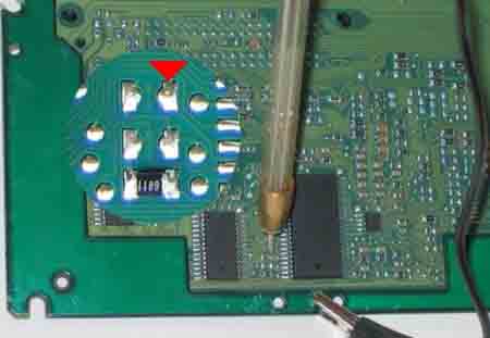

Цитата (ндв @ 14.02.2006 - 13:30)
Не забудьте о аппаратной модернизации ЭБУ для разрешения программирования - переносе чип-резистора.
А можно и без установки двух или одного резистора.Собственно, указанную точку нужно замкнуть на массу на время перевода блока в режим программирования. Как только "процесс пошел", перемычку можно убрать.

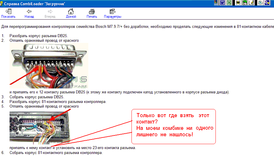

Можно бы еще проще, (см. приложение).

Сансеич
можно так(вырезка из справки)
зачистить один конец 20-ти сантиметрового отрезка провода диаметром меньше 0,5мм на 3-4см, пропустить через разъем подключения как это показано в позиции "2" на рисунке "Технология подключения" и вставить зачищенный конец провода в отверстие 23-го вывода (второй вывод с правого края в верхнем ряду)

Цитата (Isis @ 14.10.2008 - 22:10)
Сансеич
можно так
Спасибо, Isis!
На крайний случай, это - выход.
Но, по жизни не преемлю таких вариантов.
Т.ч. мой вопрос к практикам (сам, сейчас "в ауте")- Есть ли в наличии свободные контакты в жгутовом разъеме авто? - остается в силе.
Дата 14.10.2008 - 21:54
Я просто вставил тонкий провод насквозь разъема и снаружи загнул.Временный вариант,пока не найдется с разборки или под заказ.Попробовать можно.

Цитата (Сансеич @ 14.10.2008 - 20:12)
Вопрос  практикам.  Есть  ли    в  наличии  свободные  контакты  в  жгутовом  разъеме  авто?
Обязательно. Все зависит от конкретного автомобиля, норм токсичности, внешнего обвеса. Потенциальные кандидаты на донорство:
10- Выход сигнала расхода топлива на маршрутный компьютер. На входе сигнала расхода топлива маршрутного компьютера имеется резистор, подключенный к напряжению бортсети автомобиля (клеммы "15* выключателя зажигания). Активный уровень сигнала - низкий, не более 1 В. Частота следования импульсов определяется текущим расходом топлива -16000 импульсов на 1 л подаваемого в двигатель топлива. Длительность активного уровня сигнала равна 0,9 мс.
50- Выход управления дополнительным реле старте-ра. Напряжение питания обмотки дополнительного реле стартера поступает с выхода (клемма "30") главного реле. Сигнал управления дискретный, активный уровень - низкий, не более 1 В. При поступлении сигнала дополнительное реле включается и соединяет клемму "50' выключателя зажигания с клеммой "50" втягивающего реле стартера.
57- Вход кодирования вариантов калибровочных данных. В памяти контроллера может храниться два варианта калибровочных данных, выбор одного из которых производится подключением или отсутствием подключения в жгуте проводов данного контакта к массе. В отсутствии подключения к массе на данный контакт подается напряжение бортсети через внутренний резистор контроллера.
69- Выход управления реле кондиционера. Напряжение питания обмотки реле кондиционера поступает с выхода (клемма "30") главного реле. Сигнал управления дискретный, активный уровень - низкий, не более 1 В, выдается при разрешении включения кондиционера.
75- Вход сигнала запроса на включение кондиционера. В отсутствии сигнала запроса данный контакт соединен с массой через внутренний резистор контроллера. При включении выключателя кондиционера на контакт подается напряжение бортсети.
76- Вход запроса усилителя руля. Сигнал запроса имеет активный низкий уровень. В отсутствии сигнала запроса на данный контакт подается напряжение бортсети через внутренний резистор контроллера.
