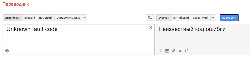

А прицеп автокомом своим посмотреть не смог.Его в перечне нет.
Ошибка на английском и запомнить не смог.Записать не догодался.Но нете она тоже встречаеться на англ.
Дата 20.12.2014 - 22:00
Не за что.
https://translate.google.ru/
Дата 20.12.2014 - 22:20
Нашел.
Дата 20.12.2014 - 22:21
И перевод ни о чем.
