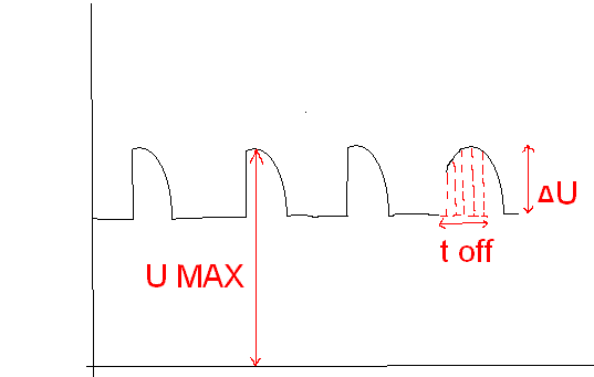

Есть предложение "поломать копья"! 2017.gif Берём транс , мостик и лепим схемочку , принцип которой :
Запуск зарядки -нефиксируемая кнопка параллельно контактам реле в цепи первички ( реле питания)>при подаче питания на схему и напряжении (U MAX) ниже заряженного АКБ начинается поддержка реле питания.> При плавном уменьшении периода отключения вторички t off , управляем тиристором (отсчёт с момента перехода синусоиды через "0") напряжение начинает возрастать до оптимального значения "дельта"U , дающего косвенную информацию о токе заряда.> В процессе заряда поддерживается это значение путём дальнейшего уменьшения времени t off до возрастания U MAX до значения 14,8-15,2 (максимальная степень зарядки, подбирается экспериментально) , при достижении этого значения поддержка реле прекращается > ВЫКЛ.
