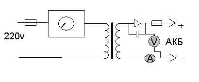

Ещё проще : регулировка по току- бытовой выключатель с регулировкой освещённости , а для " стряхивания" сульфатации выпрямитель на одном диоде и включеном в параллель кондёре , кондёр сухой 1-2мф..Собирается на коленке за пол часа.
Как-то так...

Лет 8, у меня такой трудится, до этого на 827 транзисторе была в этом корпусе,задолбался я их менять, плюнул и воткнул регулятор по первичке.Только у меня еще паралельно акб проволочный резистор, что бы еще и разряжался малым током между зарядными импульсами. Я чёт не понял, а для чего кондер паралельно диоду?
Дата 2.04.2016 - 10:39
Самый простой и удобный способ регулирования.Когда неохота перематывать транс,а напряжение на вторичке достаточное ставлю на первичку простейший тиристорный регулятор.
