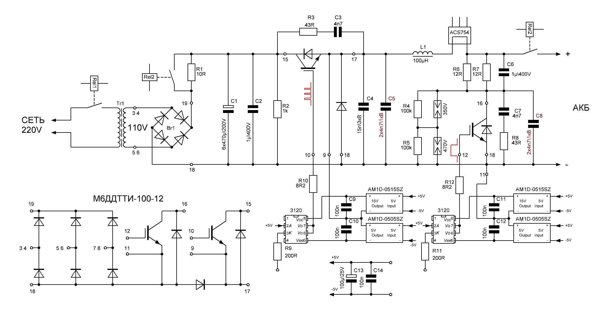

Мнение спорное... Из опыта : АКБ на авто , стоявшем постоянно в ремонте и авто регулярно эксплуатировавшемся две большие разницы, второй выдерживает больше циклов заряд-разряд! Регулярный заряд-разряд , в пределах нормы естественно , наоборот благотворно влияют на долговечность....Так что это не коробок спичек . А что касается эвакуаторщиков - малый пробег между стоянками и постоянно недозаряженное состояние аккума не прибавляет ему жизни. Весь смысл вышеизложенной мной схемы - не дать сдохнуть аккуму за время затянувшегося ремонта авто или при эксплуатации в экстремальных режимах, например зимой по городу. На торнадо близкий принцип , только автоматизация... Вот срисовали:
