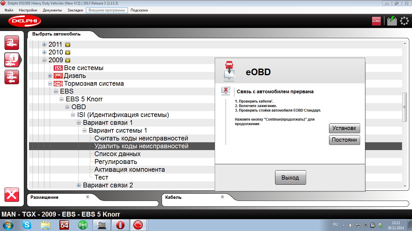

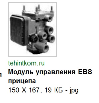

Клиенту такую ошибку стерали и 5000 км авто едет нормально с тормозами прицепа.Как только высвечиваеться ошибка все на прицепе тормозов нет.Крае распределитель сняли разобрали клапана прозвонил на работу ОТК и ЗАКР проверил. Можно ли другими доступными способами стереть ошибку? Автоком не берет! |

Подскажите пожалуйста где и как можно обновить АВТОКОМ до 14 года или версии как на вашем приборе? Клиент на обратном пути с Москвы очень хочет решить проблему. Блок вскрывался.Повторно вскрыл блок отпаял плату от разъема.Визуально все целое.Нет паленого и гари.Эл.клапана поснимал на проверку в живую.У одного клапана заподал сердечник (полирнул и смазал) остальные смазал и продул.Проверял их 14-15 вольтами от блока питания.Как положено открывают и закрывают.Но на 5 вольт не проверял.Плату установил на место и пропаял как было. На предах системы ABS напруга 24 вольта. Но на силовом преде 25А (на одной ноге 24В,а на второй 10,2В) и от куда эти 10.2В ХЗ. |

Это обновление. Это Ваш выбор, нужен Вам этот файл или нет. Я Вас спрашивал МАРКУ БЛОКА основного, а не исполнительного механизма. Вы заходите через сервис скан надеюсь? |

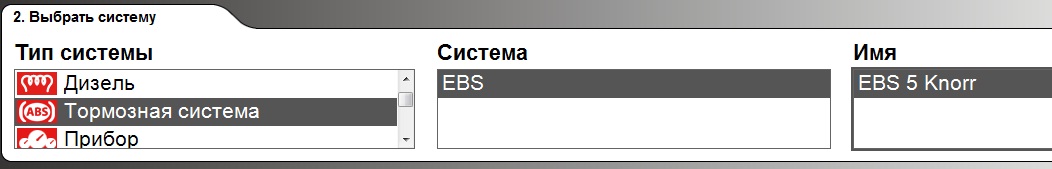

А что такое "сервис скан" Захожу в программу,как обычно с ярлыка на рабочем столе.Выбираем авто-модель-год-функции-ОБД. Иногда по отдельности не видит,а индивидуально все видит.Били случаи когда индивидуально по блокам не связываеться,а выбрав все системы все видит.А с переходниками еще вообще ни разу не получилось сделать диагностику. Спасибо за подсказки. |

Про "Сервис скан" это я перепутал с WOW там нужно через него заходить. Попробуйте зайти через другой авто выбирайте другие системы тормозной системы. Иногда подключаешься через другую марку. У нас ребята сделали переходник на блок Вабко так вообще не заходим через диагностический разъём, их на многих машинах вообще нет. |
