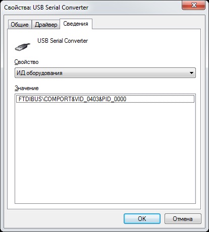

Сегодня воткнул рабочий переходник USB-COM (RS-232) в другой ПК с новой системой ,ПК адаптер определяет,но рабочие раньше драйвера больше не устанавливаются,железо все рабочее!
Проблему решил ......просто...,но как?

Жирная подсказка- стоял китайский чип,но он полностью рабочий.

Если Вы используете устройство с подключением через конвертер USB2COM на чипе FTDI под Windows — берегитесь. В рамках борьбы с пользователями за интеллектуальную собственность FTDI ломает контрафактные чипы программными средствами
Замечательная компания FTDI сменила тактику борьбы с поддельными чипами. Ее решение изящно, легально и позволяет контролировать рынок. Вот только устраивает ли оно конечных пользователей? Если ранее, вы просто устанавливали драйверы штатными средствами Windows, то теперь, новые драйверы поставляются в виде exe и при инсталляции вы принимаете лицензионное соглашение, в котором есть такие слова:
1.5 Use of the Software as a driver for, or installation of the Software onto, a component that is not a Genuine FTDI Component, including without limitation counterfeit components, MAY IRRETRIEVABLY DAMAGE THAT COMPONENT
В вольном переводе звучит так: использование этого программного обеспечения с поддельными компонентами может привести к повреждению этих компонентов
Вылечил как тут http://www.avtoadapter.ru/forum/viewtopic.php?f=2&t=327
Просто в драйвере добавил и прописал пид 0000,все заработало.Наверное до следующего обновления.

интересно узнать "простое" решение ))предпологаю что-то вроде переписи определения оборудования(или драйвера) на пид0000... вариант с MProg думаю больше подойдут к "относительно" простым))) ВСЕХ С НАСТУПАЮЩИМ!!!!)))

Ну тут или установка драйверов старого образца или прошивка самого FTDI . в параллельной ветке обсуждалось это. wink.gif
