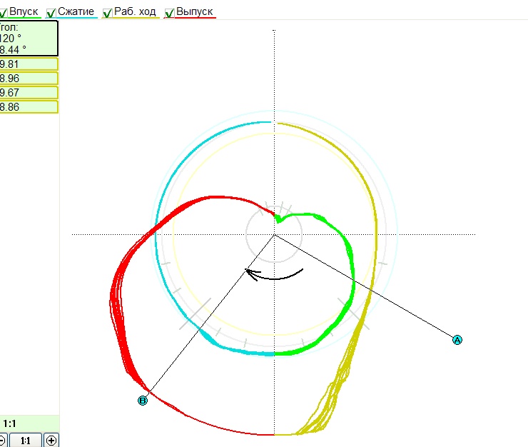

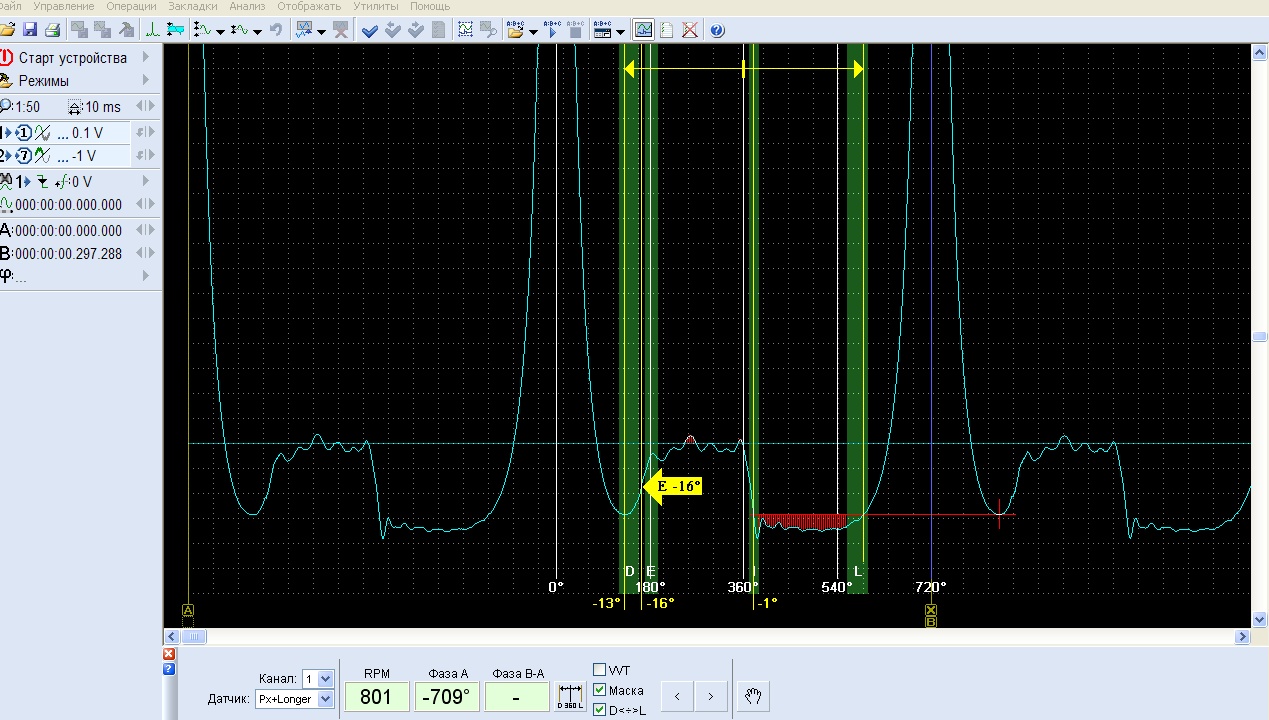

Для форсу бандитского успел снять осцилку давления в цилиндре , так как в соседнем городе намеряли компрессию, и приговорили двигатель к капиталке (людям деньги нужны)

Фазы ГРМ
Может у кого есть эталончик фаз этого двигателя. Снятого постолографом

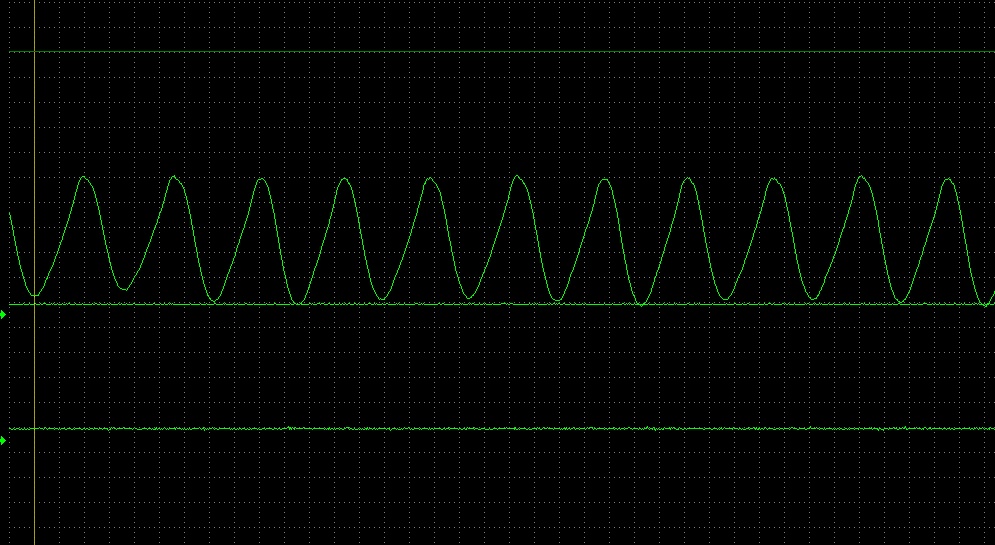

Стартерная прокрутка .
Есть небольшая чехарда , большего снять не успел. Новогодние поздравления начались,а клиент только приехал в наши края и не привык .

Вот в том то и вопрос в мануале на этот двигатель.
Алгоритм поиска отработан.
Вопросы к форсункам, гдето чистили чемто.
И к механике . На скрине видно что фазы кривые.

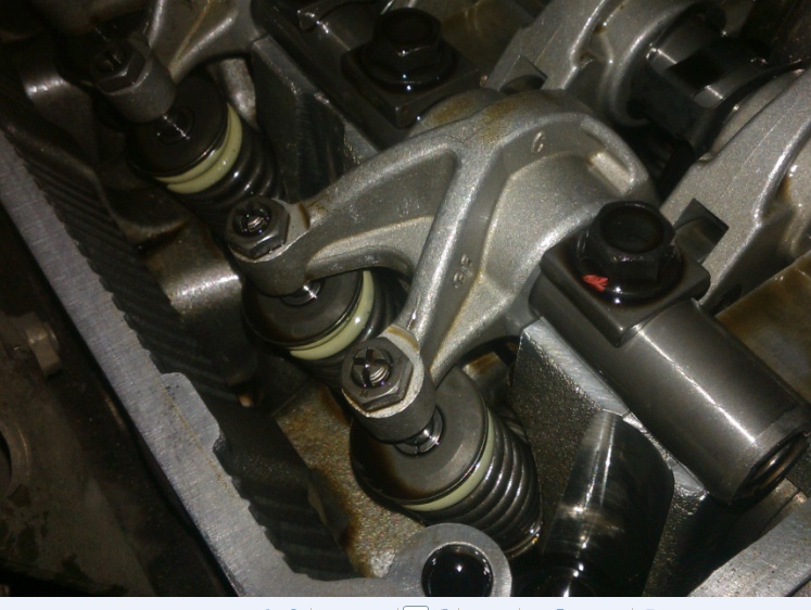

Сегодня можно начать подводить черту в теме.
Попался таки этот ховер.
При долгом мучении собственной тыковки. Осцилка на третьем скрине говорит о правильной установке ремня ГРМ. А фазы пляшут. Корекции тоже. Как нам говорил КТС о регулировке клапанов. Вскрытие подтвердило. Зазор отсутствовал напрочь в трех цилиндрах.
Вот оно как.

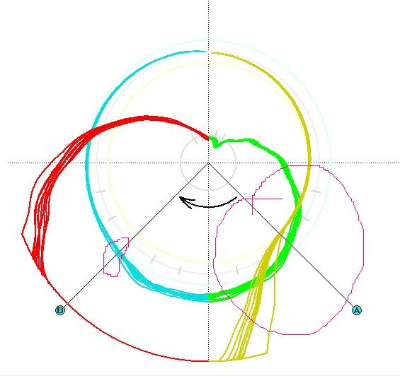

Итог четкое открытие клапанов и ровные фазы.
Естественно и корекции упали в -4, напомню было - 38
А разве "вакуумная" осциллка на впуске при работе на х.х. не решила бы проблему без напряжения тыковки unsure.gif .
