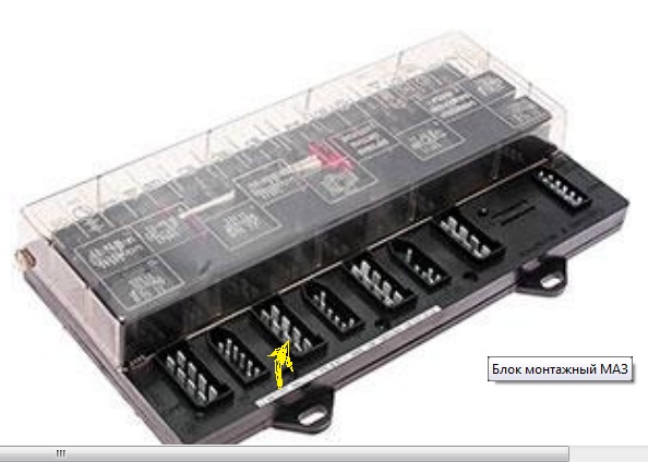

Ситуация такова,что при выключении ключа зажигания продолжает гореть лампа акб. Реле генератора проверил.С контактной группы замка +совой провод отсоединял.результата 0. |

Владимир Борисович ,а у вас есть схема (Блок бортовой системы контроля (бск) 23.3722-03м1) Итог проблемы таков,что непонятно какую цепь я отключил и стало все штатно работать. Контакт указан желтой стрелкой.Блок стоит разъемами к верху.Провод фиолетовый. Присоединённое изображение (нажмите для увеличения) ![]() |

https://cloud.mail.ru/public/a9748371b759/%...D0%90%D0%97.pdf |

Здесь посмотрите |
