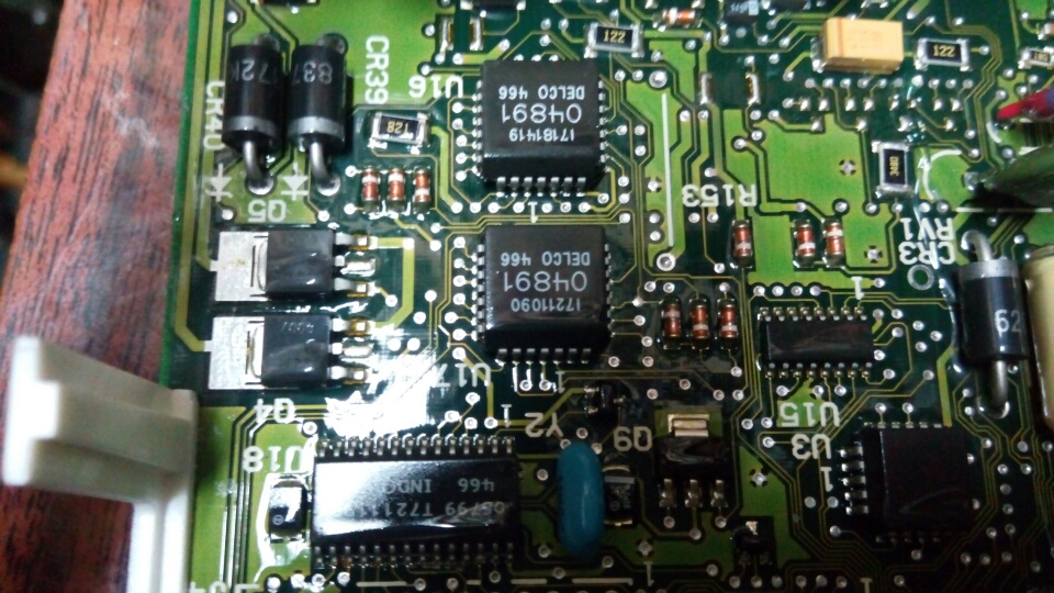

Авто товарища. Приехал на троящем ДВС на 1котле не было искры,вкорячили на время модуль от 2110 с искрой все ок но теперь рубануло 2/3 форсунки. Проводка в норме нет сигнала иногда правда проскакивает.Причём заводится с пол пинка а потом двоит.Вот эти два ключа это 2 и 3форсы.Обозначение 722 М 4007 и 724 М 4007.
Дата 9.01.2015 - 23:25

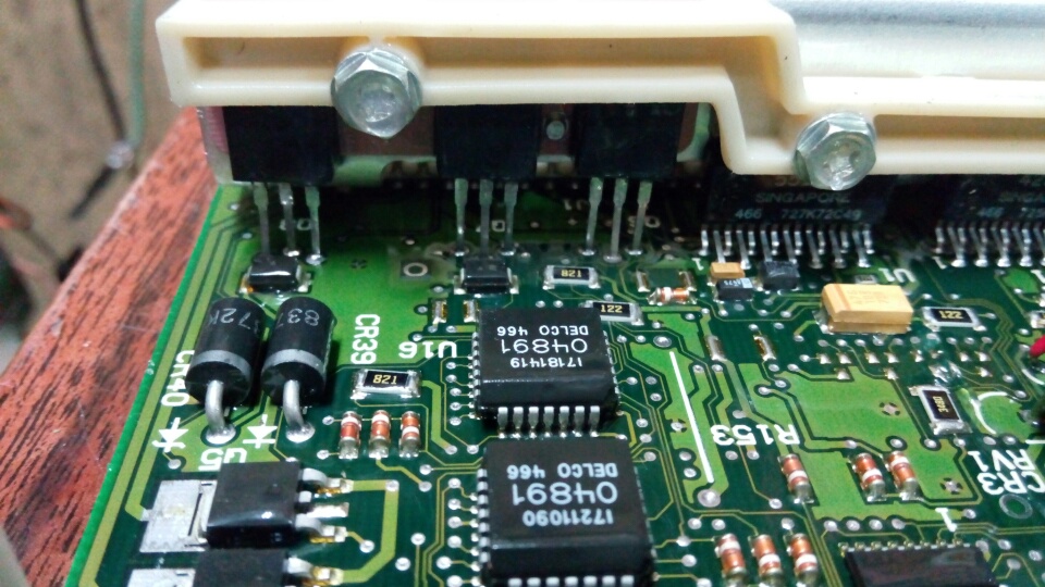

Вот те 2 и 3 это 1/4 форсы. Маркировку не глянул,как их правильно проверить?
Дата 9.01.2015 - 23:26
Сам блок.

Гена, а что мозг в ошибках фиксирует ?
Дата 10.01.2015 - 08:08
Юра привет,с праздниками тебя со всеми. Ты куда пропал? Как не звоню так не доступен,и на новый год и на рождество,да и просто поболтать. Вот в том то и дело что не чего по форсам.На ЕГР на дпрв иногда (разъём не очень) а по форсам все ок. 2/3 не проверял (к разъёму не подлезть надо впуск снимать) а с 1 штекер снял обрыв зафиксировался.

Т.е. ты нарыл четыре драйвера форсунок ?
Но если там мотор C16SE (другого с модулем зажигания предположить не могу), то должен быть Multec-M, т.е. попарно-параллельный впрыск, где форсунки подключены параллельно по две, причём: 1-2 и 3-4. У тебя же сбои по 2-3, что меня заставило бы подумать о косяке во вкоряченном зажигании от 2110.

А выходы ключей и пины форсунок на ЭБУ - соответствуют?
Дата 10.01.2015 - 22:36
Да,выходы соответствуют.На каждую форсунку идёт свой драйвер. Я сниму сигналы прям с драйверов.

Геннадий, если я правильно понял, то на 2 и 3 форсунках SMD транзисторы, а на 1 и 4 обычные?

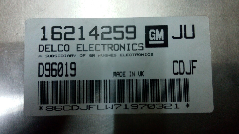

Прошу прощения у меня проблемы с иннетом роутер с ноутом бастуют,пользуюсь мобильным. ДВС X16XEL судя по птс. К вечеру сделаю скрины.

Гена у меня такой же блок валяется,ну фото если уточнить то тогда надёжней.Сам бил с такой проблемой,уже не помню какая форсунка(кажись 4-я)отказала по вине ключика.Когда контролькой проверял то было постоянное открытие ключа на половину.
