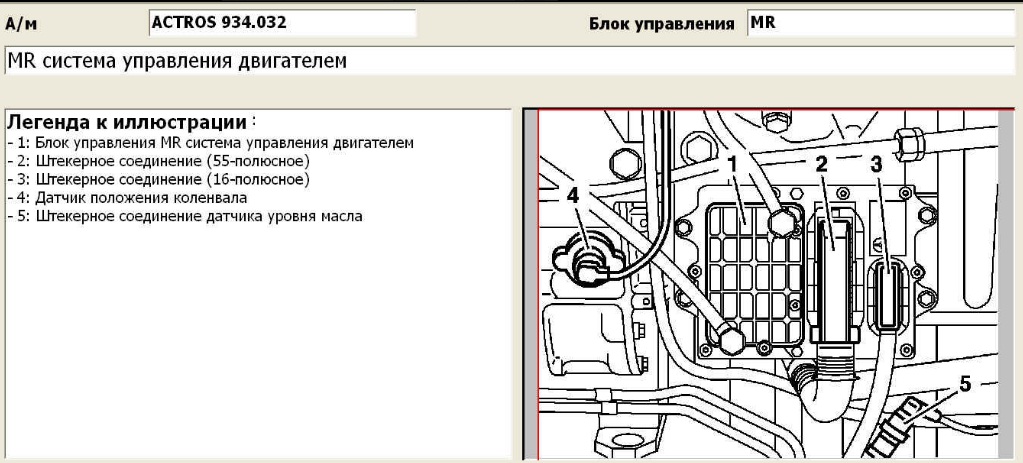

Проблему решил.Небыло ПЛЮСА на ЭБУ двигателя.Но вопрос остался непонятным в связи с тем,что через несколько пусков двигателя выбило пред на 20А и водила поставил на 30А.Этот пред отвечает за + на ЭБУ двигателя.Ему было предложено купить температурный пред,но у нас таких не оказалось.
На маленький разъем ЭБУ двигателя приходит 2 красных провода которые между собой звоняться на отключеных разъемах от ЭБУ и распределителя на кабине.Но + вой выход с распределителя нашел только один,и от куда 2-й + на ЭБУ приходит ХЗ???
Разъем на картинке под номером 3.А распиновку так и ненашел.На 55пин есть это большой слево,а правый на 16пин на него и CAN приходит.

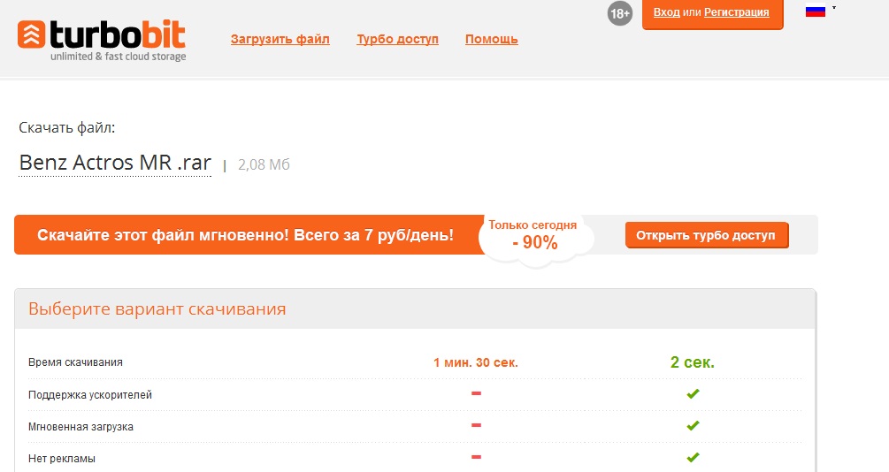

И еще не маловажный факт на этом сайте скачивал какую-то информацию не помню ранее,так вот они прилепили на телефон оплачиваемую услугу по 30р ежедневно.И нужно знать код чтобы ее отключить!!!!!
Дата 13.01.2015 - 21:08
Ну зачем же включать режим турбо?
Может это подойдёт.
https://cloud.mail.ru/public/155a78280d8d/A...0%2042%2000.pdf
Код знать не нужно, нужно просто обратиться к своему оператору. Ни когда не нужно производить оплату.

Турбо не использовал,но и понял только тогда когда пришла смска об отсутствии денег.
