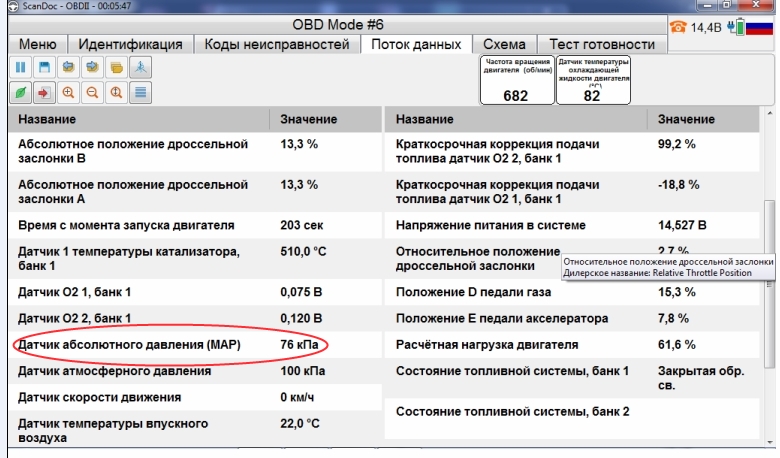

Холостой ход держит?Датастрим выкладывай. |

Довел до возникновения P2187-система слишком обедненная на хх. Бывает с пятого раза заводится, максимальные обороты упали до 1200. Хозяин сознался что газовал в снегу, на следующее утро авто завелась с трудом. Грешу на катализатор, да надо ехать за ключем для О2, нету такого, старый обходится начал. |

Adam как хорошо что ты подсказал истину. Я же просил совет, что чаще встречается и встречается ли? Сам поправил вопрос, посмотрите посты выше: или катализатор или форсунки. С форсунками легче, они лекго откручиваются и проверяются. Но осциллограммы красивые на них, и щелкают как все нормальные рио да солярисы. Каталик не мог посмотреть визуально, так как не имелось возможности его открутить. Про админа сайта я знаю, я тоже как подметил из Волгограда, работаю автоэлектриком диагностом стаж маленький 10 лет только. Из них 6 техническим экспертом-тренером у дилера. Спасыбо за участие!!! |

Истину на этом форуме Вам подсказали бы ещё десяток человек,если бы Вы удосужились сразу выложить данные диагностики,а не изображали как работает двигатель:
