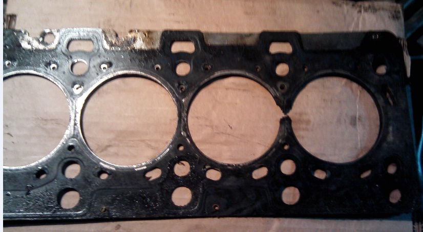

Снял крыжку клапанов клапана вроде бы целые,а вот прокладка ХЗ.Клиент сегодня рассказал,что антифриз устал доливать и печка не грела.
Дата 29.01.2015 - 23:59
Итог: клапана в порядке,хотя до них чуть не дошло.Виной всему прокладка ГБЦ.
Три года назад клиент купил авто и через 2 месяца умерла турбина pop.gif ,предъявил перекупам,они забрали авто и 50/50 отремонтировали поставив турбину со снятием головы с коллектором и EGR в сборе. И естественно поставили самую дешевую прокладку ГБЦ без дополнительных цилиндрных колец которые обжимают 3 слоя металлической прокладки из нутри цилиндрических отверстий.Поставил оригинал 3х слойка с доп.колцами цилиндров.
Проверяйте прокладки и не ставте такое говно.
Всем спасибо за участие.К стати клапана 100% гнет.Зазор между клапаном и поршнем толщина прокладки.

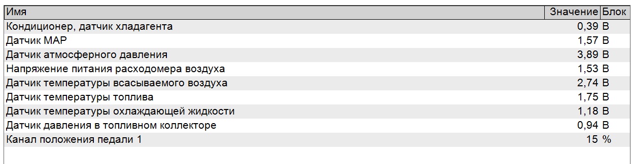

С первого раза расстаться не получилось.С утра очень плохо запускаеться раза 4-7 го.Сизый дым валом и запускаеться с троениями.Потом в течении дня нормально.
Есть предположение завоздушивания топливной системы при длительном стоянии.Есть у кого данные по давлению в топливной системе??
Стоп кадр сделан на ХХ. Коррекция выравниваеться на оборотах до 1,0.

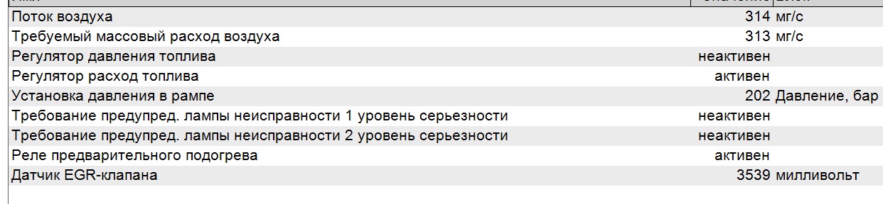

Дата 8.02.2015 - 18:17
следующий

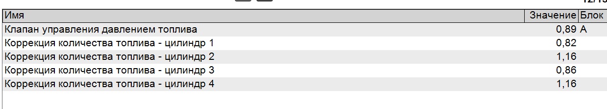

Дата 8.02.2015 - 18:18
и еще
Оставил до утра у себя,чтобы проверить на холодную.
При какой температуре? С подогревом, нет?
А давление в рампе не показывает? Не желаемое, а фактическое.
По признакам больше похоже на нехватку компрессии.
