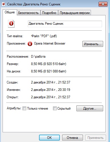

Присоединённый файл ( Кол-во скачиваний: 9 )
Присоединённый файл  1.pdf
Дата 10.02.2015 - 19:30
Разместить здесь в файлах не знаю как? 5 видов двигателей полное описание на русском языке.
