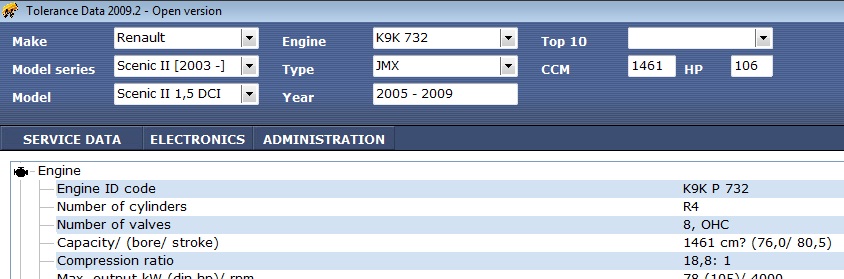

Жень, степень сжатия 18,25. Компрессия будет намного больше.
Да ХЗ сколько должно быть?
В толерансе примерно то-же.

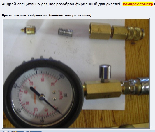

Да ещо не уточнил на сколько толчков дошло. Где то читал, что на первой толчок должно бь!ть не меньше 16атм. Если компресометр не пишущий, лучше присобачить к него бутон для стартера и сам крутит сколько нужно.

Павел согласен полностью,но это замер на -10.А по сути то нужно прогреть двигатель до 70-80С и после этого мерить.После этого думаю,что около 26-27 то будет.
Stoian что такое присобачить бутон??

Button - Кнопка.

Если медленно набирает компрессию - то это проблема компрессометра. С помощью Андрея пришёл к такому выводу. Здесь: Как устроен надежный клапан компрессометра

Я не буду дисскуссировать по поводу устройств компрессометров,так как все уже обсосали с помощью Андрея.
Это именно тот компрессометр о котором шла речь.Точно не помню но около 9000 р я заплатил за него.Фирма Jonnesway проф инструмент.
Ну и собачить кнопку не обязательно.Стартер стоит на этом авто с передней части двигателя на полусогнутой руке достать не проблема.Рожковый ключь на 14 в принципе справился вместо кнопки. wink.gif
