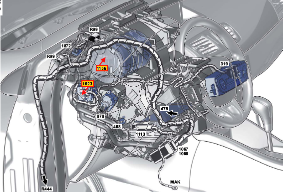

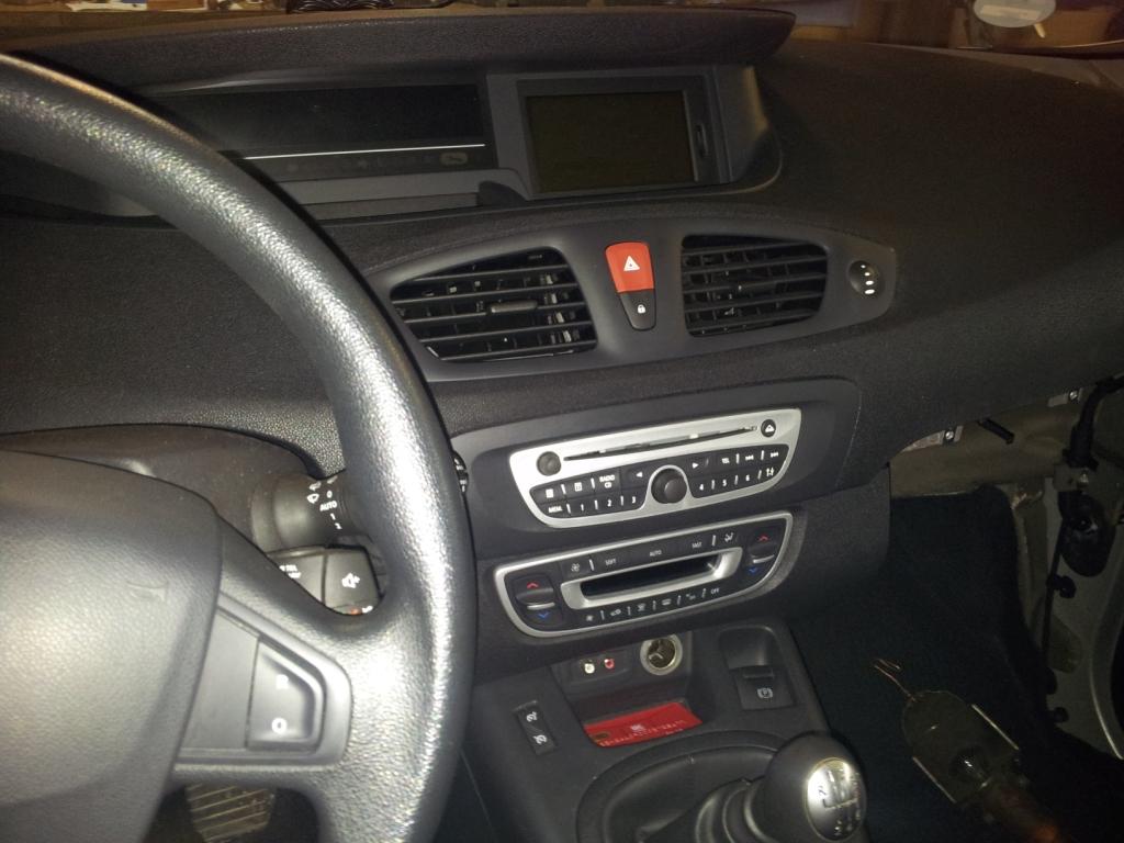

Ещё спрошу, потому как инфа скудная, - никто случаем не снимал полностью торпеду на этом ведре ? Низ разобрался без проблем, а дальше не всё так просто и нашпиговано под ней всё впритык:
Дата 17.01.2015 - 17:38
Интересует регулятор оборотов вентилятора - 1023, ну и сам вентилятор - 1156
регулятор вроде снимишь и так ..а вот маторчик надо снимать торпеду всю .....что за проблема с машиной??

вот как то так

Цитата (gora6666 @ 17.01.2015 - 21:20)
вот как то так
и так

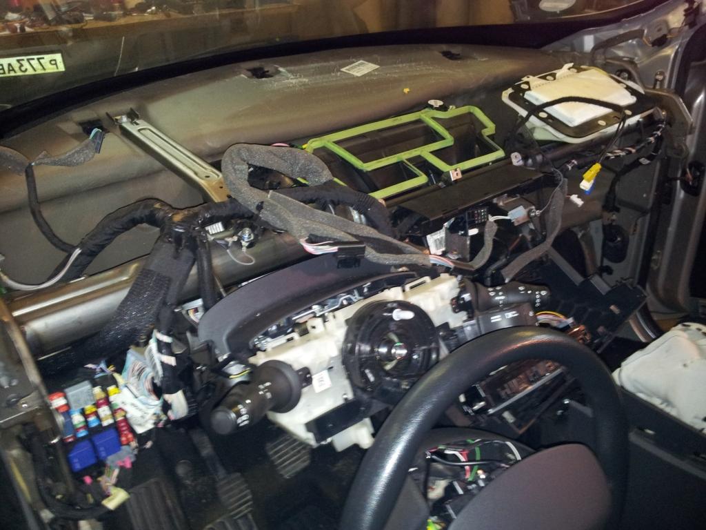

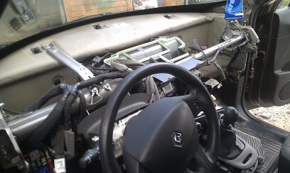

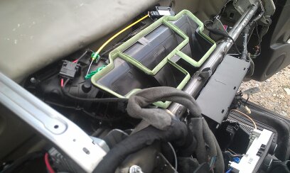

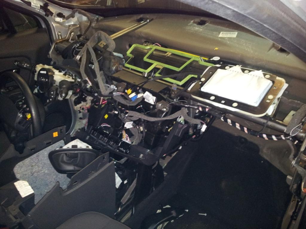

Снял:
Дата 17.01.2015 - 21:29
Дата 17.01.2015 - 21:30

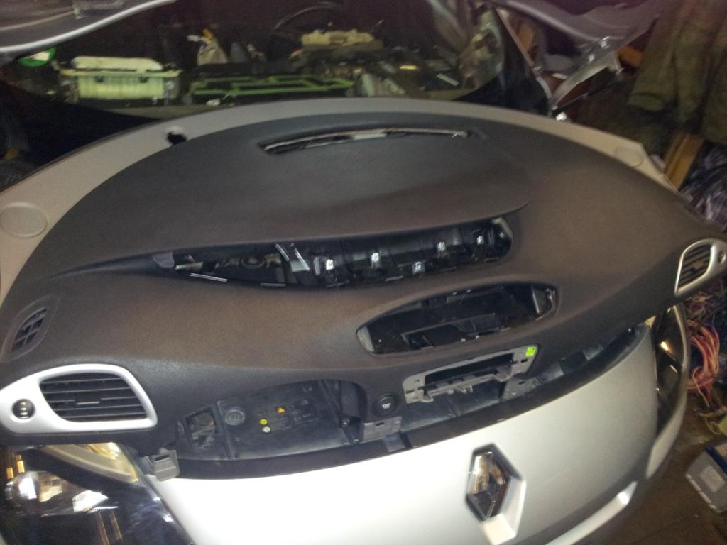

Подплавился силовой разъём непосредственно на самом вентиляторе, который, соответственно, отправил на тот свет электронный регулятор pop.gif .
Килотонны матов были сложены по одному элементу разборки - снятие фишки разъёма с блока вентилятора. Это реально можно сделать только через окно/щель установки салонного фильтра, засунув туда руку (производитель, перед установкой туда фильтра, рекомендует его сильно сжать ! old.gif). Но рука входит только на треть предплечья, после чего ладонь внутри может развернуться на очень небольшой угол, не говоря о том, чтобы нажать одновременно два фиксатора и потянуть за фишку.
