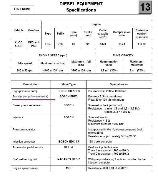

Неплохо было бы увидеть характеристики этого насоса

Подозрения подтверждаются-родной насос мягко говоря послабее будет-максимум 2.5 кг. Тот Weber, который я ставлю, шестикилограмовый манометр загоняет до упора.
