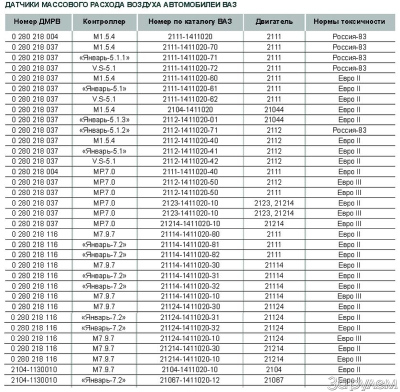

> ЭБУ двигателем ВАЗ 2112 евро 2, украли ЭБУ как определить какой нужен
Дата 20.01.2015 - 10:02
Вопрос по ДМРВ актуален если брать новый ЭБУ, а не с разборки, сейчас всё перешло на 116, поэтому что лежит в магазине трудно сказать, но вероятность калибровок для 116 всё же имеется. И б/у могут с разборки быть разные. Жаль на шильдике эту информацию не видно, а уж тем более у перешитого блока. Но при наличие загрузчика перешить дело 3 минут. Я просто один раз с бошиком лоханулся, залил нашему электрику в 1.5.4 с калибровками на 037, а у него стоял уже 116, видимо купил новый, который подешевле. Говорит - тюнинговая ничуть не лучше стока! Поставил ему подменный январик, прошитый под 116, и машинка поехала резвее. Ради интереса поставил на свою девятку его бошик, так на дачу когда приехал, был приятно удивлён расходом, всего 5 км, а средний расход оказался 5,6 литра на сотню,(хоть и в летнюю жару, но прогрев от 30 до 70 никто не отменял) на своём Январике в лучшем случае 6-6,2литра. Но у меня изначально 037 и тюнинг залит именно под него. Интересно - это только у нас 037 на рынке дороже 116, процентов на 10-15 в закупке, или у всех так? Последий раз брал оптом с год или полтора назад 116 был 1380р, а 037 - 1690р. В Би-би они от 2050 и до 2500р тогда были. Наверняка датчик детонации уже широкополосный, который кольцом, а не стаканом. Тем более 16 клапанник. Хотя у ВАЗа можно с разной экзотикой столкнуться.
Дата 20.01.2015 - 10:17
Цитата (adam @ 20.01.2015 - 12:06)
004 с 037 - взаимозаменяемые полностью ....
И 116 то же. Только калибровка у всех разная.
116 ДМРВ однозначно быть не может в в 2001 году...
Сейчас прошивку можно найти с калибровкой под любой ДМРВ. И если будут брать ЭБУ с разборок, то кто его знает что там залито.
mara02, а кто мешает взять любой ЭБУ (не совсем любой, конечно) и зашить в него нужную прошивку. Ну или обратиться к специалисту. Все равно, если не известна история ЭБУ, лучше посмотреть, что там в нём. Даже идентам, увиденным через сканер, я бы особо не доверял. Хотя, если контрольная сумма совпадает...
Не увидел, что вторая страница появилась smile.gif . Немного повторил мысли Шамиля Загидовича.
