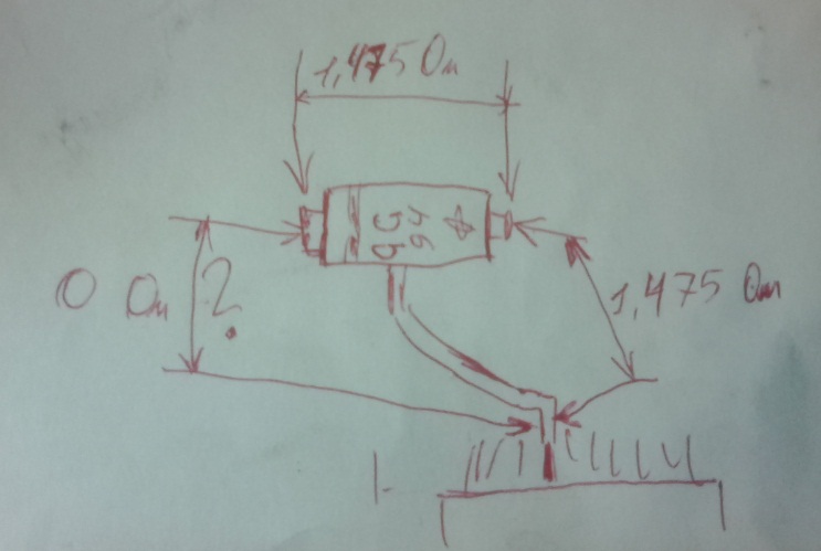

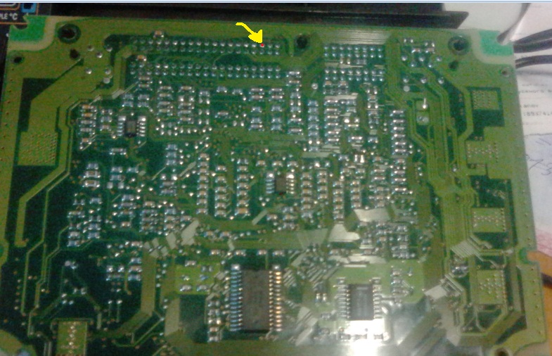

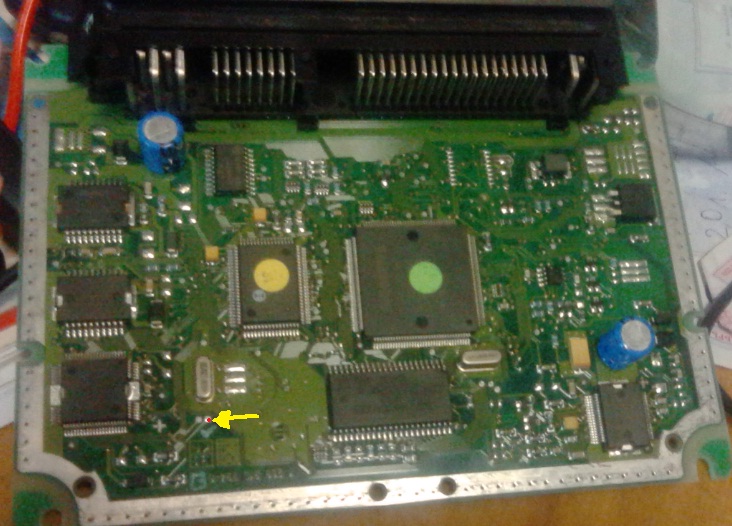

фото ЭБУ,Что из этого всего управляет бензонасосом?? Проследить до конца не получаеться (по причине не сходятся Омы при отслеживании).
От сюда начинается дорожка
Дата 25.02.2015 - 21:03
Приходит на другую сторону к этой точке,через GG94=1.475 Ом и выход на 30403 9922
DK114.1
24BA03
Дата 25.02.2015 - 21:06
Красным маркером приход,а желтым выход после GG94 на драйвер (наверно это называеться).
Если не так,то подскажите пожалуйста.

расшифровки GG94 не нашел в справочниках,но похоже на транзистор,или все таки ошибаюсь??
Дата 25.02.2015 - 21:38
Цитата (evgen58 @ 25.02.2015 - 20:50)
1. Не включался бензонасос на прямую (без реле).
2. Но после этого все равно не включаеться реле бензонасоса. 3. Реле управляеться 12 вольтами и не меньше.А с ЭБУ приходит только 9 вольт.
Массы на ЭБУ проверил,Плюсы тоже.
4. На выходе с ЭБУ на 65 ноге управления бензонасосом 9 В.
5. Проследить до конца не получаеться (по причине не сходятся Омы при отслеживании).
Привет Евгени,
Читая последний пост, не понял до конца:
1. Убрал реле и на силовь!е мамки/30, 87ф/ ставил перемь!чку? Или к насосу брал посторонний плюс? Думаю, что в оба случая надо искать вне ЕБУ.
2. Перехожу прямо на т.3
3. Почему думаешь, что 12в критическое? А когда просадка до 8в. идет при старта? Кроме того, с ЕБУ не приходить вообще ничего, а плюс с ,,15", через реле уходить в ключ/в ЕБУ/ к масе. Если туда уже есть неконтакт где то по пайкам, или непольное включение ключа, или неизправность само реле, тогда и не включиться.
4. Если мерял относно минуса, то тогда на само реле остает пад только 3в., которое должно показать и если меряеш на 65 миус, а плюс на ..15" /неплохо замерить и начисто напряжение на ,,15". Если там ровно 12, попробоват с постороннего минуса /на вь!тянутом реле/ его включение. Если включаеться, остает плата.
5. Если туда минус не доходить до нужного, отследить действительно трудно, потому что по всей вероятносьти плата трехслойная. По сколько помниться, у Юра/субмеханика бь!л такой случай, когда вь!таскивал разем из плать!. Проконсультируй его как получилось.
