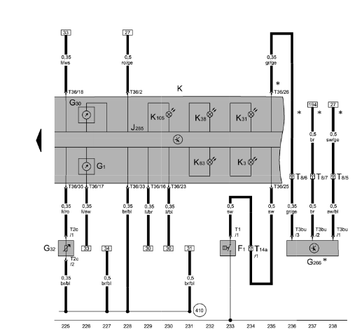

Подробнее можно глянуть на примере схемы прибоной панели VW LT: http://autodevice.ru/forum/index.php?download=404
Дата 13.03.2015 - 22:13
У свежих авто все примочки (включение, мигание, зуммер, жёлтая лампа, красная и т.п.) реализованы в софте конкретной приборной панели. Комбинации включения всей этой иллюминации порой поражают воображение (у некоторых мигающий транспарант аварийного давления масла на оборотах выше 2100, означает индикацию сервисного интервала). Поэтому уточнять нужно для каждой конкретной модели, хотя во многом они схожи. Схемы практически идентичны. Можно посмотреть на примере VW Tiguan:
- K - приборная панель
- F1 - датчик давления масла
- G266 - датчик уровня и температуры масла
- K3 - контрольная лампа давления масла
- K38 - контрольная лампа уровня масла
