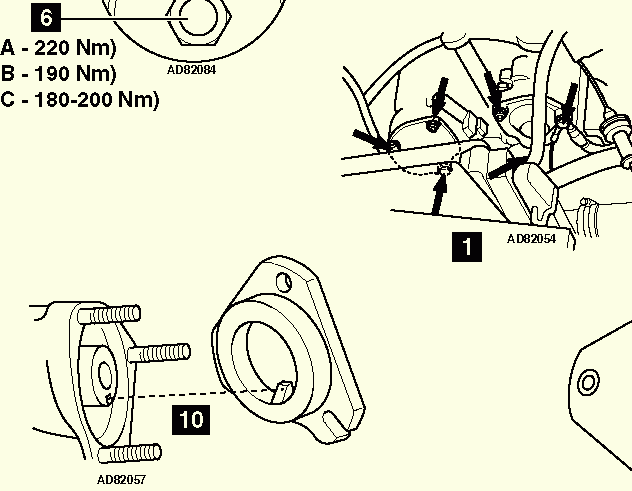

Задние крь!шки разпредвалов меняються на похожие с шпонкой удерживающая разпредвала на время замена.
Это...в противоположном конце от привода?
Удерживать за эти вырезы мне кажется не совсем корректно. Незнаю конкретную конструкцию, но обычно удерживают шкив, а не распредвалы. Так их и сломать вроде можно...
Дата 20.02.2006 - 20:01
Так италянць! вь!думали. Чтоб в сервисе только менять. Смотри аутодату tema.gif

На картинке вроде блокировка нарисована распредвалов (это из Автодаты), а тогда , помню , в дилерские базы лазил по ней, проблем много было.

OPEL 16D ранних выпусков - спец приспособа для крепления индикатора, потом мерится подьем кулачка. Что впринципе и есть то же самое...Ну те, кто встречались, поймут о чём я...
Я тут в предыдущем посту немножко не о том. Инструмент в конце вала - для проверки, а не для удержания. Может неправ?
Дата 22.02.2006 - 10:24
Вполне нормально, а сломать их таким образом возможно только если с головой совсем плохо diatel.gif
Чет не помню ни одной машины, где по положению клапанов нужно валы ставить
Старый способ, помогает если почему-то нету (или не нашёл) меток, необходимой информации или спецприспособ.
