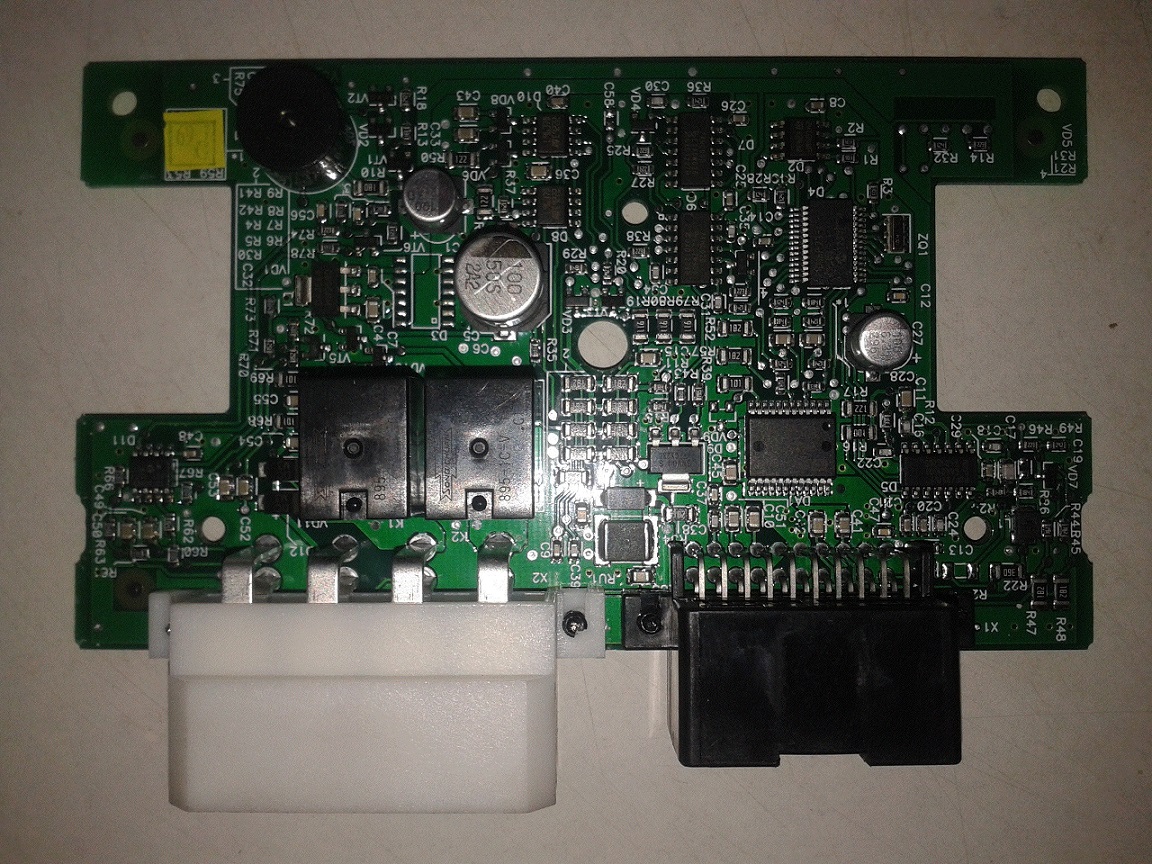

Итак, отчитываюсь по поломке ВАЗ 21154. Сегодня демонтировал чудо блок с автомобиля и вскрыл его больше ради интереса.
Как я и думал, вскрытие мне ничего не дало. Принял решение перепроверить подачу питания на розовый провод в большом белом восьмиместном разъеме, очень похожем на штекерный разъем центрального замка. Питание отсутствовало и вскоре выяснилось, что перегорел предохранитель с пиктограммой задних противотуманных фонарей в блоке моторного отсека. Причины перегорания предохранителя установить не удалось.
Уже час трахаюсь с загрузкой рисунков - ничего не получается. Теперь я понял, почему на форумах так мало фотографий - это-же титанический труд.
Дата 23.01.2015 - 19:20
фото крышки корпуса,а смысл остального где?

Плата

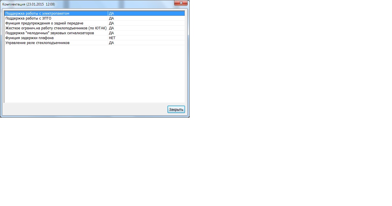

Вот кстати паспорт на сей девайс выдал Сканматик 2
