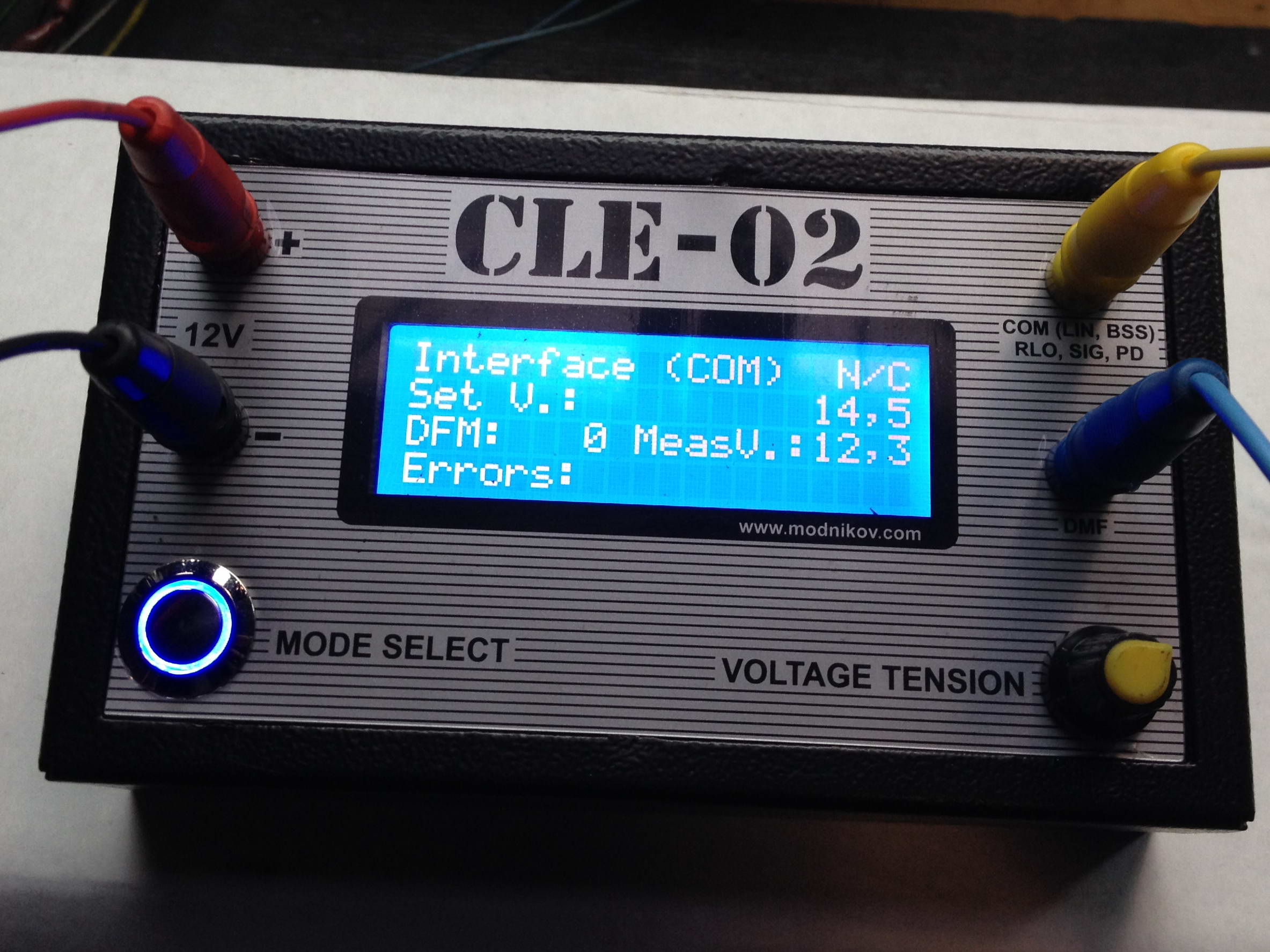

330042 BSS протокол |

значит прибор врёт ? инфо из каталога регуляторов COM |

LIN A25LMH |

ну так да, разъём пофис, главное параметры ! тоже было дело, подгонял фишку, не помню точно, вроде БМВ была |

А вот это точно, вечная болячка 120-ок ! Но реле, конечно, первым делом проверить на приставке !!! мне тоже кажется, что РР не причём... |

Симптоматика следующая : 2-й хозяин. авто куплен в начале 12,2014 и практически сразу хозя заметил, что без предпосылок на щитке загорается и гаснет индикатор АКБ. При этом авто по утрам заводится до сих пор. В PCM присутствует код по спорадической потере управления над генератором. Провод управления визуально без повреждений. При этом, на запущенном ДВС (и активном коде) подтыкаю ARC-011 и вижу, что PCM желает 15 Вольт, а в ответ получает прочерк. Получается, что зарядка есть, но в аварийном режиме, без связи с PCM. ИМХО, при неисправности ротора или щеток были бы несколько иные симптомы. И вообще, характерен ли износ щеток для 2011 г.в? |
