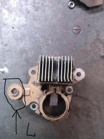

Привет всем! Запарился искать данный девайс, помогите кто...
Генератор A4tf0091b

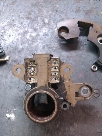

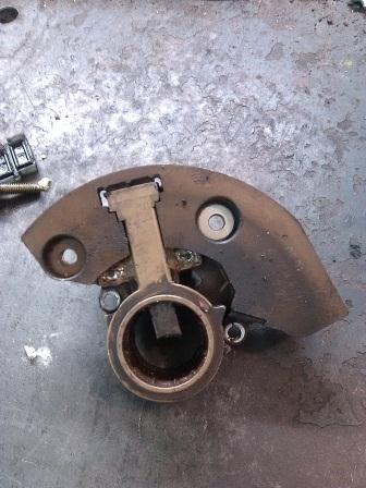

ещё фото.. может номер чипа у кого будет ?

Хотел помочь. Поискал, нет не черта информации. От какой машины это чудо? Как выглядит разъём? Какая распиновка?

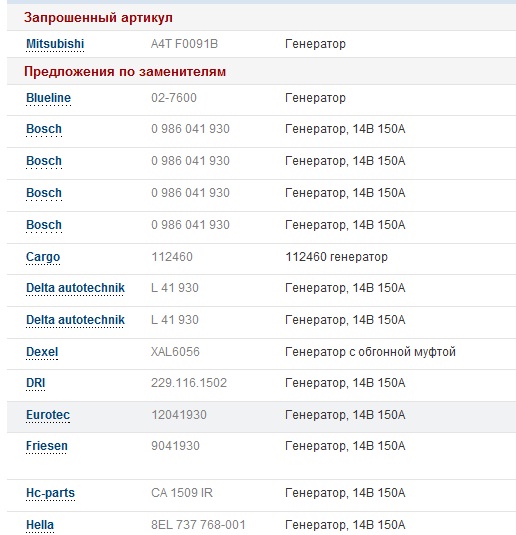

Дата 28.01.2015 - 22:24
А через аналоги не прбовали поискать.

а смысл с этих аналогов ? это аналог генератора, а не комплектующих..
геник от C. Xara PICASSO. мать их, этих французов долбанных. какого они туда впихнули митсубановский генер ? за всю мою практику такой второй. с первым было проще, там статор пробило, перемотали и всего делов, а тут такой гемор !!!

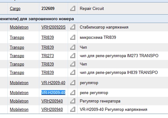

На 8 выводов только есть чип 232609. Знать бы какое подключение к машине?.
Там вроде L терминал подключения? Так вообще не проблема.. любой чип , нет доп диодов-поставить. места для них есть.

посмотрите 235836

235836 мож и пойдёт. запуск тоже со статора, размер вроде такой. вот только сам разъём выкинуть и вывести L наружу...
в родной релюхе L выходит наружу шпилькой

232609 подходит, я знаю, только нет нигде пока...

да и цена в 500 руб адекватная.
Дата 29.01.2015 - 12:49
это ? или эти

номер чипа 232609 на сайте мобилитрона указывает реле VR-H2009-20

Есть в EMEX, под заказ!
VR-H2009-20 не катит, я уже писал, на родной запуск от статора !
