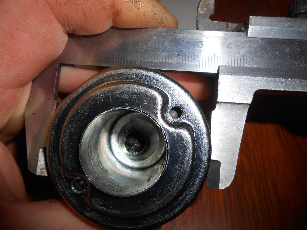

втягивающее
внешн диам. 54

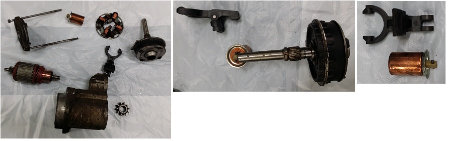

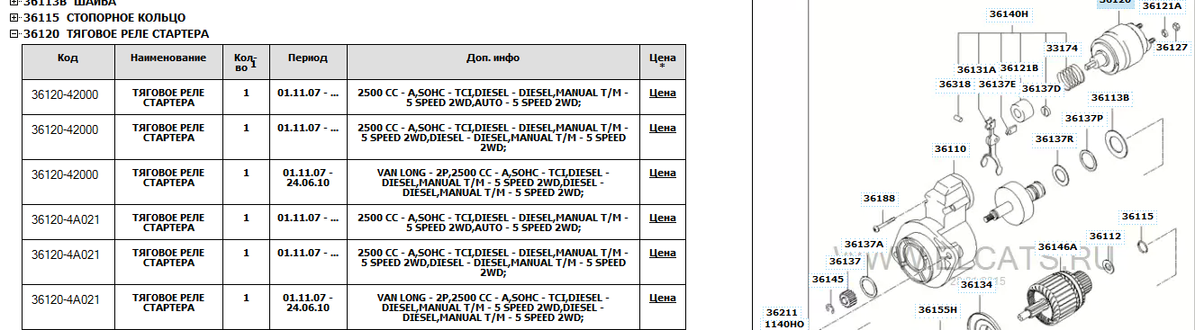

тот стартер на который я ищу запчасти выгдядит так:
и его внутренности сильно отличаются от картинки с экзиста ( я бы сказал что устройсто его похоже на 0 001 261 002 )

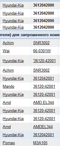

Может такое втягивающее 36120-4A021

Втягушка на этот стартер 36120 42300,недавно заказывал,ни у карго ни у кого другого не смог подобрать,стоимость 1500.
Завтра если нужно обмеряю сфотографирую.

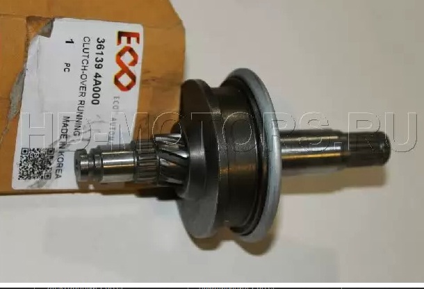

бендиксы 36139-4A000 36139-4A010

Это оригинальные бендиксы к этому стартеру!!! Запчасти на митсубиши имеют 2 буквы 6цифр по старому обозначению.

уважаемые форумчане, я наверно не полно изложил вопрос, я конечно же видел , и первым делом изучил все имеющиеся стартеры по совету ув. evgen58. но всё не то. я предполагаю, что фактический вид деталей стартера, не сильно отличается от изображения на схеме оригинальной программы, тоесть по картинке можно судить , та деталь или нет.

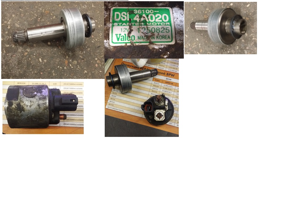

детали из этого "чуда" выглядят так
Дата 30.01.2015 - 12:13

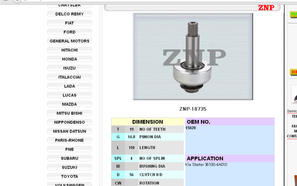

Графические рисунки каталогов не всегда совпадают с действительными данными.Это только китайци в каталогах используют фото. Привык доверять оригинальным каталогам,но перепроверить нужно несколько раз,использую разные интернет магазины.

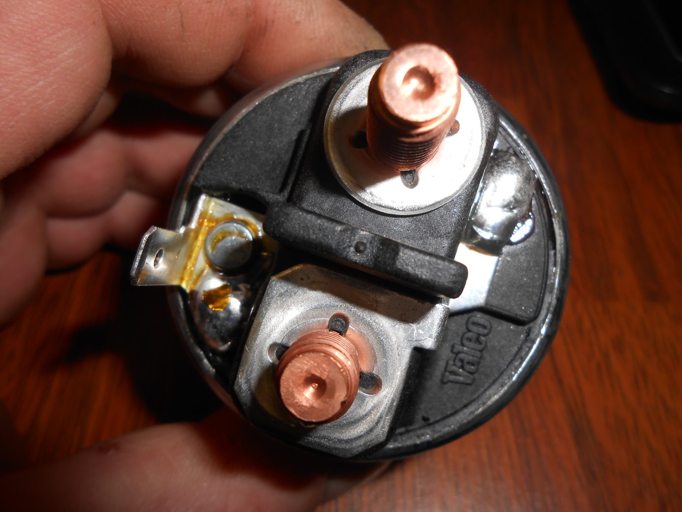

Еще,если поможет,стартера 361004а010 и 4а020 идентичны,разница в контакте 50 втягивающего,у 4а010 просто папка,у 4а020 папка под фишку,в остальном втягушки одинаковые.
service
Дата 31.01.2015 - 13:14
Ижевск
Сообщений: 244
Пользователь №: 27352
На форуме с: 27.09.2013
вот.
