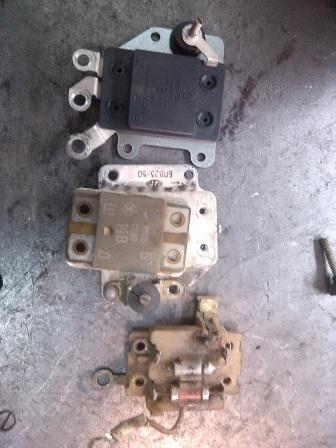

Уж очень я не дружу с белоруским и российским автопромом... Скоро нервы не выдержат и я его выкину... Кстати, РР 112-Т российского пр. может не катит ? Хотя в магазине хозяину сказали, что он самый, аналог родного- Я112Б. Присоединённое изображение ![]() |

Вот в этом направлении и копать. Эта цепь, возбуждения, этого генератора такая же как и во всех генератора с дополнительными диодами. |

все диоды исправны-100% ! вот это самый прикол ! |

оживает !!! местами пробовал менять ! |

вот и я был уверен, что ни как она не будет работать на этом старом ХЛАМЕ ! а продавец в магазине в груди бьёт, мамой клянётся, что всё гуд ! мать его... СПАСИБО огромное ! столько времени потратил на это го**о !!! мне и надо было только подтверждение человека, который с этим столкнулся.. всё, больше ни какого постсоветского, белоруского и российского хлама принимать на ремонт категорически не буду !!!!!!!!!!! достали они меня!!! |

Этот генератор возбуждается из за остаточной намагничености якоря.Но если поработал в коротыш ,намагниченость ослабевает и самовозбуждения нет. Я в таком случае перемыкал силовой + с выводом возбуждения.И в таком режиме давал поработать генератору какое то время.Якорь намагничивался и в дальнейшем всё начинало работать штатно. Сталкивался с таким не один раз .Но давно это было.Сильно подробности не помню.Первый раз долго не мог понять где же неисправность ,всё проверял норм.Пока не догадался "прикурить" |
