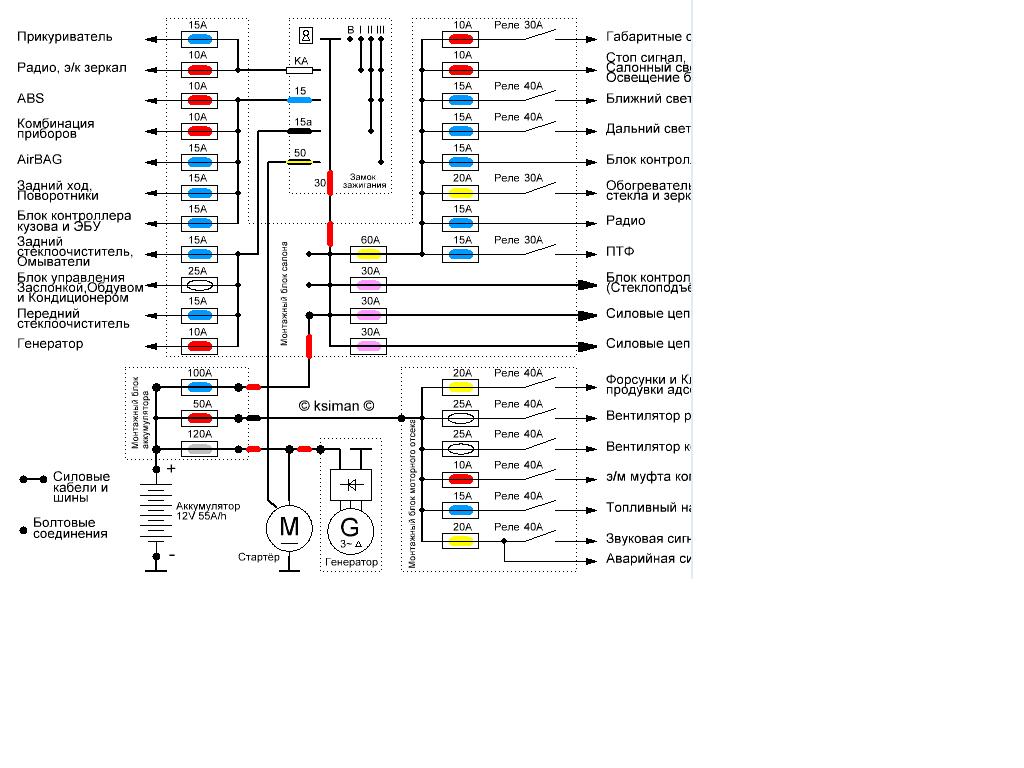

Где-то на нашем форуме была тема о питании стартера через предохранитель по заводской схеме,сейчас среди свежих машин стало это чаще применятся.
sergun
Дата 3.02.2015 - 13:51
Хоть одну схему выложите для подтверждения
Дата 3.02.2015 - 15:15
Я когда-то тоже не мог в это поверить.Поисковиком по запросу:предохранитель в силовой цепи стартера,много информации .Китайцы сейчас ставят такие преды.Японки старые,на плюсовой клеме АКБ,предохранитель,отключающий полностью АКБ от автомобиля.Вот пример
Рено Меган :
