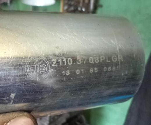

Кстати, сегодня предоставился интересный случай по части "защиты" силовой плюсовой цепи от перегрузки по току. И именно на стартере АТЭ (аналоге КЗАТЭ) установленного на ВАЗ 2110. Привожу сегодняшний случай в подтверждение моим словам что выше по теме.
Во первых фото статора того стартера АТЭ с его торговой маркой:

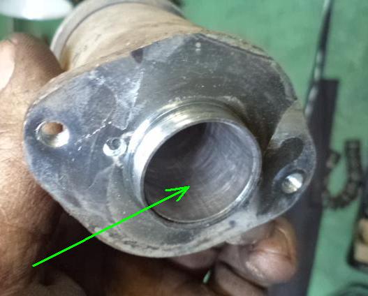

Далее его тяговое с металлической вставкой вместо положенной бронзовой (для движения якоря).
Дата 5.03.2015 - 21:41

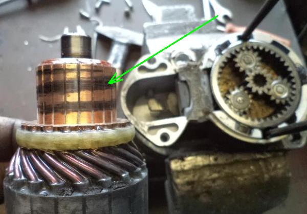

Ну и собственно сам случай "естественной защиты" по току или то отчего вдруг тяговое может оказаться абсолютно неработающим "говном". Именно по поводу полного отказа этого стартера и было сегодняшнее обращение. Какая-то бяка попала под щетки и сделав в два круга грязную борозду на коллекторе отключила тяговое. smile.gif
Вспомнил сегодня про эту тему и решил сюда выложить этот редкий случай.
