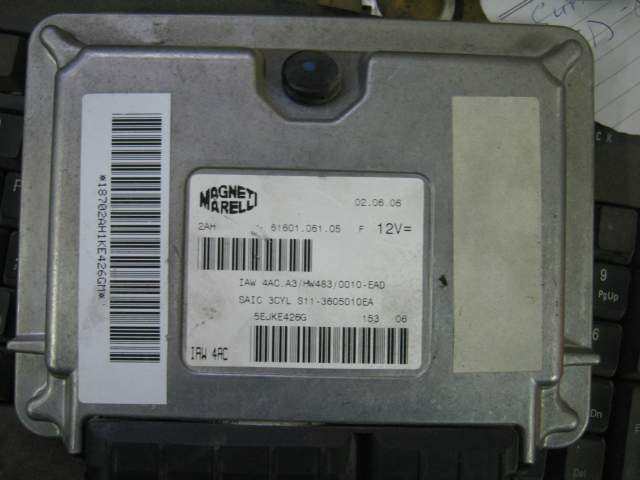

ЭБУ - Magneti Marelli . Не запускается на холодную. При прокрутке включается вентилятор, и выскакивает ошибка по ДТОЖ. Датчик стоит похожий на тот, который на Амулете, но не совсем. В нем нет перемычки. Смотрел сначала Сканматиком-в дате температура ОЖ 80 градусов, температура воздуха 75!!! Если машина постоит в тепле, то ее можно запустить, и по мере прогрева появляется значение в 65 градусов, и далее отображение температуры уже адекватно. Нагревал датчик-напряжение на нем линейно спадает, по мере нагрева. Но на всякий случай датчик заказал-ничего не изменилось. Далее подключил Ланч-та же картина по температуре!!! Подозреваю ЭБУ. Может сталкивался кто, с подобным? Да, и схему бы не плохо было увидеть |

Блок явно не вскрывался ранее. Проследил по плате-резисторы в цепи ДТОЖ в порядке, сигнал доходит до процессора. Кое как, после простоя в тепле мотор запустил. Подключил мультиметр в цепь датчика и смотрел на монитор. По мере нагрева напряжение плавно снижалось, в дате после пуска установилась температура в 65 градусов. И не менялась, пока напряжение на датчике не опустилось до 1.6 вольта. Далее показания температуры стали соответствовать истине! |

Подсказали обратить внимание на ДТВ. И действительно проблема с ДТВ, который в ДАДе стоит. Эта китайская зараза не может понять как двигатель может быть холоднее воздуха, и принимает решение, что неисправен ДТОЖ... А я ведь сразу обратил внимание на тот датчик, но гордая надпись Bosch на мапе сбила с истинного пути! Благо хоть блок раскурочить-приговорить не успел |
