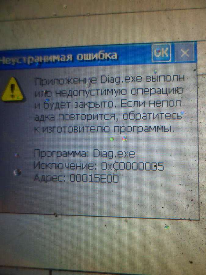

в последнее время перестал видеть авто.
пишет что приложение выполнило недопустимую ошибку и будет закрыто.
можете советом помочь в чем дело?
вот фото ошибки

вот и я тоже так думаю
только как правильно его сделать не подскажешь?
я на включеном диагуне ресет нажимал держал он выключался включался и все как и было.
может неправильно делал?
Ежели не помогло, то ковыряния с флеш и репрог.
Не забываем оттестить аккум и контроль напряжа на жизненно важных элементах
