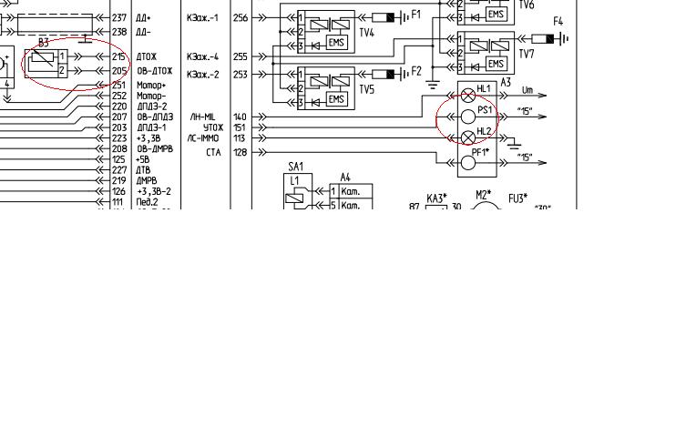

Такой вопрос ,УАЗ-буханка 2011-12г,17.9.7,дв.409. Откуда приборка температуру видит,ДТОЖ один, двухпроводной. Наверно с ЭБУ ,схемы не нашел такой.
Дата 12.02.2015 - 14:45
С ЭБУ конечно!
На Чиптюнере схемы есть.

Женя,спасибо! Теперь понятно с какого пина ,а то он приехал стремительно ,так же и уехал,но обещал на днях вернуться.До этого владелец по тел. жаловался на отсутствие ХХ,двигатель работал все время на прогревочных видимо.Прибор показывал не более 40 гр.Им самостоятельно был заменен ДТОЖ и термостат (начитавшись интернета),но проблема осталась.Пока до меня 35км ехал прибор ТОЖ заработал нормально.По ошибкам высокий,низкий уровеньДТОЖ,спрашиваю,разъем на работающем сдергивал ?,не помню говорит. kto.gif
Пусть и здесь будут http://autodevice.ru/forum/index.php?download=398
