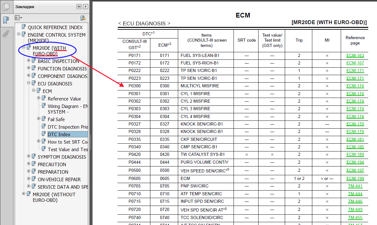

Дата 14.02.2015 - 14:32
Цитата (endru @ 13.02.2015 - 23:48)
Нет пропуски не фиксирует
Почему программа не увидела отсутствие катушки??
Тогда сложнее. Вероятно авто с нормами "Without EOBD", а значит пропусков не видит, ошибок по катализатору, EGR, адсорберу тоже не фиксирует.
Для примера, Quashkai с EOBD
Дата 14.02.2015 - 14:33
Quashkai без EOBD
Дата 14.02.2015 - 14:41
Остаётся подручными средствами вычислять дохлый цилиндр, а там либо форсунка, либо катушка (если всё остальное в норме).
