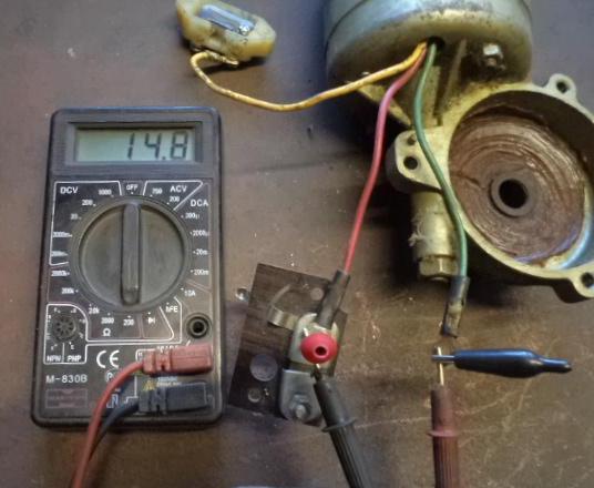

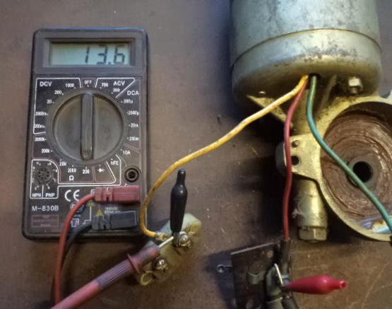

Дата 16.02.2015 - 17:22
"Откопал" сегодня Волговский двигатель стеклоочистителя МЭ-221-Б. Для ориентира выкладываю сопротивление по обмоткам.
Меж желтым (плюс) и зеленым (большая скорость) сопротивление порядка 2х Ом.
Дата 16.02.2015 - 17:24
Меж желтым и красным 13,6 Ом
Меж красным и зеленым 14,8 Ом.
Дата 16.02.2015 - 17:30
При проверке с АКБ плюс на желтый, минус на зеленый - большая скорость. Добавляем к зеленому красный - малая скорость. На память разницу меж Волгой и УАЗом в подключении мотора стеклоочистителя я разумеется не помню, но думаю сопротивления обмоток МЭ-221 Вам не помешают. Удачи!
