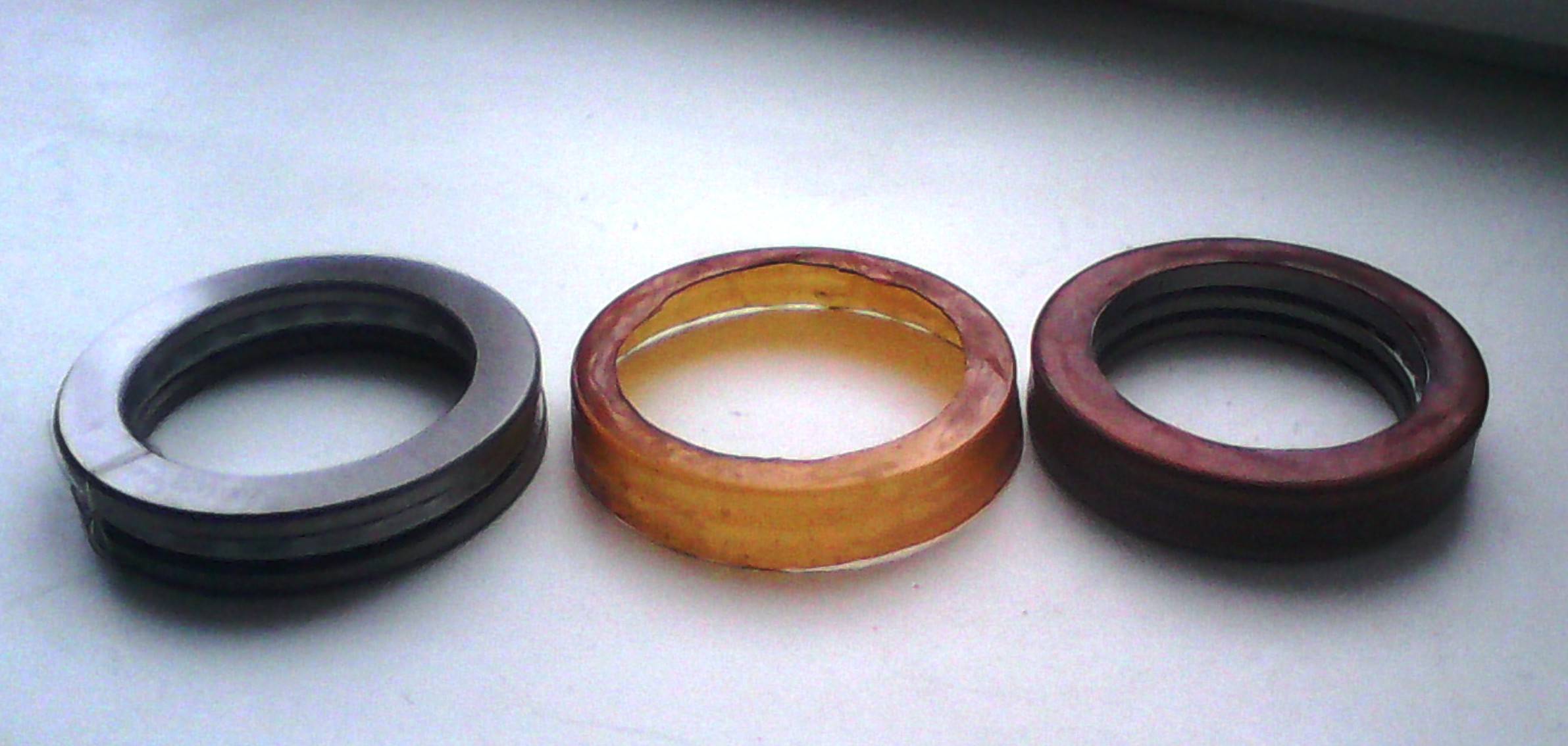

На фотке "усиленный опорный подшипник передней стойки" Калина-приора. Заводские не выдерживают на Кавказе. Но этот "усиленный" пыльника не имеет в принципе (как и заводской). Соответственно пыль-грязь. 5 минут и пыльник готов из пивной бутылки (коричневые лучше усаживаются чем белые). "Авторское право" за моим учеником по развалу-схождению.
Дата 17.02.2015 - 14:27
Без пива ну ни как ,даже отходы от него в пользу идут,хотя сам давно уже не пил rolleyes.gif .Лично у меня ещё не было случая развалившегося РХХ, буду держать в уме,и за решение спасибо.
