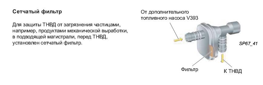

| picnic |
Дата 17.02.2015 - 12:59
Проверить этот клапан,может что попало или заклинил на слив и что ТНВД накачивает тут же сливается в обратку. Просто мысли... Уже ответили.. Это сообщение отредактировал picnic - 17.02.2015 - 15:30 |

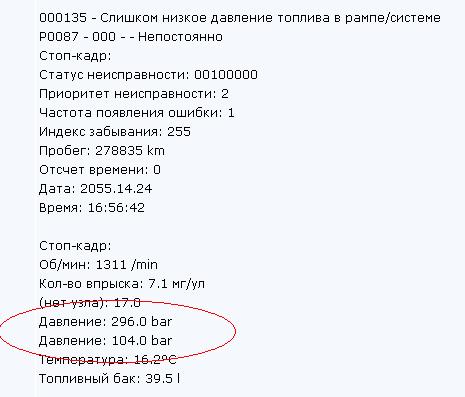

Машина superb 2.0TDI двигатель CBBB. Началось все день назад с того что машина с утра сразу после заводки глохла, но чуть прогазуешь работает. После проверки ВАСЕй выдавало ошибки 000135 - Слишком низкое давление топлива в рампе/системе P0087 - 000 - - Непостоянно Стоп-кадр: Статус неисправности: 00100000 Приоритет неисправности: 2 Частота появления ошибки: 3 Индекс забывания: 255 Пробег: 278876 km Отсчет времени: 0 Дата: 2055.14.25 Время: 15:40:00 Стоп-кадр: Об/мин: 644 /min Кол-во впрыска: 27.7 мг/ул (нет узла): 15.0 Давление: 240.0 bar Давление: 112.0 bar Температура: 12.6°C Топливный бак: 41.7 l 004197 - Диапазон регулирования давления топлива P1065 - 000 - Стоп-кадр: Статус неисправности: 01100000 Приоритет неисправности: 2 Частота появления ошибки: 21 Индекс забывания: 255 Пробег: 278836 km Отсчет времени: 0 Дата: 2055.14.24 Время: 16:57:29 Стоп-кадр: Об/мин: 1380 /min Скорость: 10.0 km/h Лямбда: 19.7 % Давление: 544.0 bar Давление: 576.0 bar Давление: 544.0 bar Температура: 17.1°C 000135 - Слишком низкое давление топлива в рампе/системе P0087 - 000 - - Непостоянно Стоп-кадр: Статус неисправности: 00100000 Приоритет неисправности: 2 Частота появления ошибки: 1 Индекс забывания: 255 Пробег: 278835 km Отсчет времени: 0 Дата: 2055.14.24 Время: 16:56:42 Стоп-кадр: Об/мин: 1311 /min Кол-во впрыска: 7.1 мг/ул (нет узла): 17.0 Давление: 296.0 bar Давление: 104.0 bar Температура: 16.2°C Топливный бак: 39.5 l и так 2-й день, ошибки сбрасывались и все по новой. Сегодня решил поменять топливный фильтр, при замене на дне стакана была вода, всю топливо убрал вместе с водой поставил новый фильтр (на фильтре стружки алюминия замечено не было). Далее для того чтобы убедиться нету ли стружки в ТНВД снял дозирующий клапан N290 посмотрел внутри, стружки тоже не было. В итоге все установлено назад и вся система была 3-и раза прокачана через ВАСЮ, пробный пуск машина завелась и через несколько секунд заглохла, больше она не заводится. При заводке в рейке не создается давление. Ошибок по двигателю никаких при этом нету. |
| Борода |
Дата 17.04.2015 - 00:31
П.С. Судя по скринам,у Вас проблемы с давлением топлива,слишком большая разница между заданным давлением и фактическим,причин может быть множество. Присоединённое изображение ![]() |
