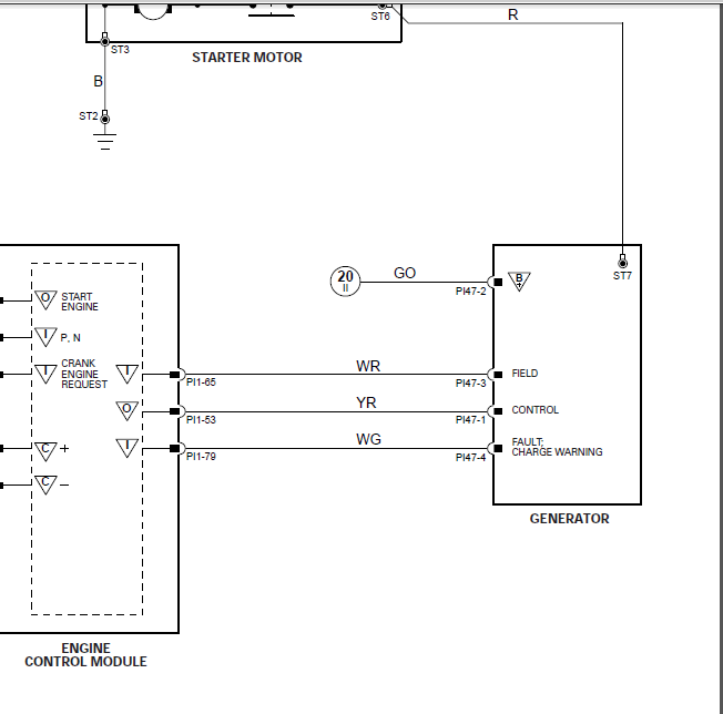

Вот часть схемы из мануала. Пока получается чно на YR (желто/красном) Control - пусто. А обозначен он как O в треугольнике значит выход из ЭБУ.

seedd в ЛС нарисовал

То что надо! Спасибо. Думаю, что из всех выводов генератора на появление ошибки при остановленном моторе может повлиять только вывод L (lamp).

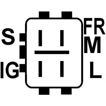

вообще-то по году машинки должна быть такая распиновка-
реле IN289 VR-H2005-165

Да правильно распиновка другая S а не С и перепутано с L местам. После запуска зарядка есть 14.5v? на S появляется напряжение 10v и ошибку можно удалить, но через 10-15 минут зарядка пропадает, до следующего перезапуска.

Неудобно я себя чувствую, перед Вами, господа. Генератор оказался другим да еще и подозрительным, реле в нем явно уже меняли. Цифры не совпадают, да и терминал одни на разъеме имеет другое обозначение. Вместо С на родном, привезенный имеет обозначение S.
