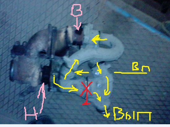

Тема все же не умерла.Сейчас имеем очень частые аварийные режимы работы двигателя.То есть при прогретом двигателе,под нагрузкой (в гору или груженым на обгон) двигатель перестает тянуть,никакого дыма нет,как бы все штатно,но нет мощности.
Проверил,впуск и выпуск на герметичность дымогенератором,дыр нет.В итоге сняты обе турбины для проверки,в принципе ни чего криминального,но на нижней турбине,если надавить слегка на ось крыльчатки со стороны выхлопа,то на стороне нагнетания воздуха появляеться люфт примерно в 1-1.5 мм.На верхней турбине люфт около 0.5мм и почти нет люфта по оси.
Может ли это быть причиной ошибки 2359 давление надува,низкое давление,постоянно???
Эта ошибка 1 вылазит при просмотре параметров на ходу,при давлении надува свыше 1500 кПа.А сколько должно быть фактически ХЗ.Автоком о заданном на хх говорит 980кПа.При пуске 1050кПа.Добавлю что клиент утверждает,что такая проблема с повышением температуры воздуха еще чаще стала проявляться,но авто было пригнано с Германии с этой проблемой.И когда-то приговорили трансдуктор управления турбиной,поменяли и стало все нормально на 2000км и опять тоже самое.

Мимо бака?? Нет не подключал.Как их по отдельности померить,если они между собой дюралевыми патрубками соеденены.Не сверлить же дырку под штуцер??Там еще между турбинами есть клапан какой-то ХЗ для чего красным отмечен,нижняя турбина воздух подает верхней,которая расположена на самом выпускном коллекторе и имеет максимально прямое попадание выхлопа,а остатки выхлопа крутят нижнюю турбину которая в свою очередь должна при сильном надуве открыть еще клапан для прохода воздуха напрямую в интеркулер.Сам клапан выполнен герметично,и воздух перекрывает наглухо.

Был вчера у спецов по ремонту и диагностике турбин,заключение было таким,что обе турбины находятся в пределах допустимых люфтов.
Рекомендовано поменять интеркулер и сажевый фильтр.
