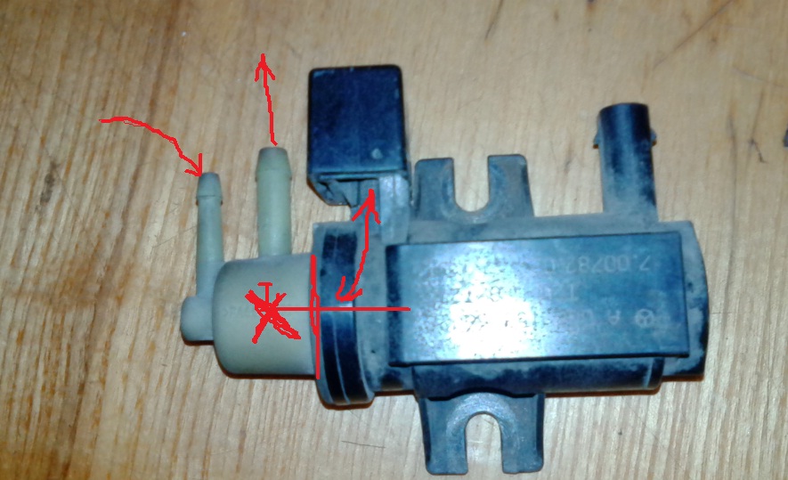

И еще один вопрос,когда то клиенту поменяли клапан управления турбиной,проверил я его вакумом (дыра сплошная) и дымком проверил (во все щели дымит).После этого проверил каждую трубку и активаторы на турбинах + накопитель,все держит вакум без отклонений,потом проверил вакумным насосом клапана и они не держат вакум,после этого дымком пробил каждый клапан,и вот такая картина дым проходит из полости вакума за мембранное пространство клапана.

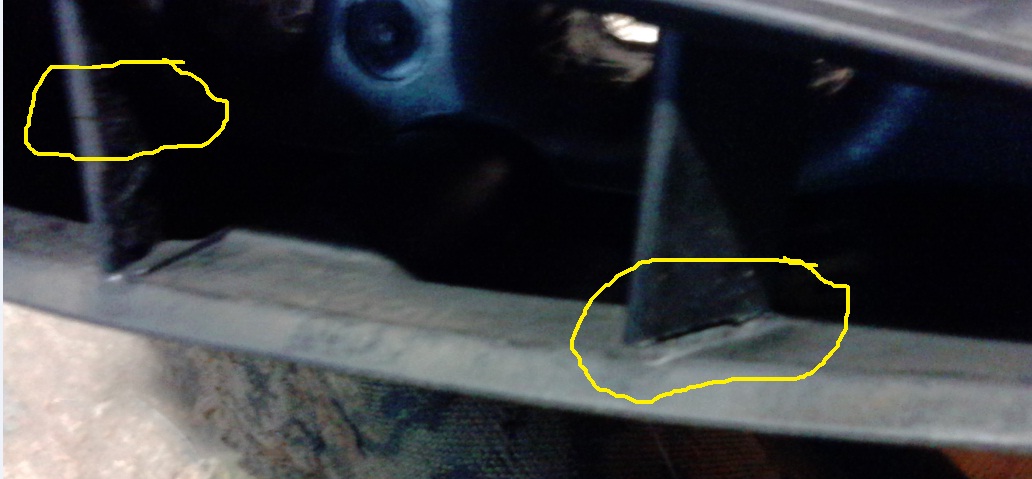

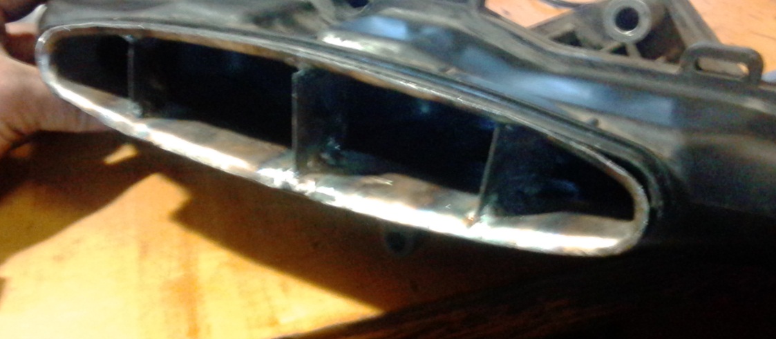

Ну короче тему можно и закрывать,только сначало пришлось снять впускной колектор,для эсгумации как указано в видео!
На нержавейку я конечно не повелся,и черняги с этого фашиста хватит.Ну как-то так.

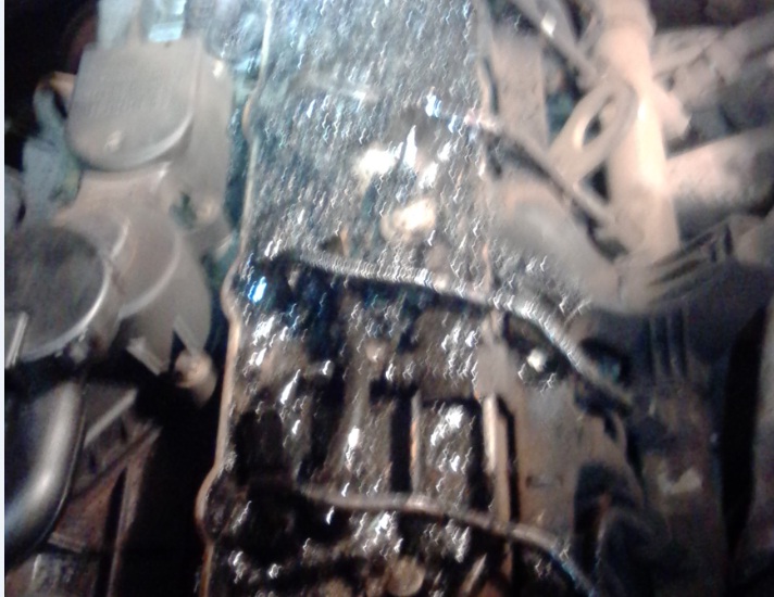

Дата 14.10.2015 - 21:35
Еще поковыряться пришлось,я ваще в ахаи от такого,а звука цокания по форсункам-то не слышно old.gif . Может кто встречал? И как этот шлак отмыть?? Вернее чем отмыть остатки,в трудно доступных местах.Разъемам на форсунки конечно издец,не хотелось чтобы и форсункам пришел конец из-за разъемов по обратке. Короче попадос,как форсы вынимать, ХЗ???
Дата 17.10.2015 - 11:45
Беда не пришла одна.Убрав масляный кокс (масло ликви моли,для сведения) форсунки пришлось выдирать обратным молотком,жуть cray.gif .Все пронстранство между стенками ГБЦ было залито смолой из масла и запеченое почти до стекла.Болты крепления форсунок выкрутились вместе с резьбой в 1 и 4 ццилиндрах.Болтов на 7 естественно не нашел,перерезал на 8,но стенка в 1 цилиндре рубашки охлаждения очень тонка в том месте,ну и пошла охлаждайка наружу, на клей высокотемпературный поставил болт,норма держит на холодную,думаю что на горячую тоже не потечет.

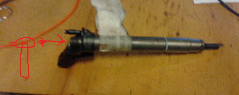

А насчёт уплотнения ,когда я ставлю форсы с новыми колечками я их подбиваю молоточком ,а потом притягиваю коромыслом через болт.Бью в то место что ты указал стрелкой на фото.
