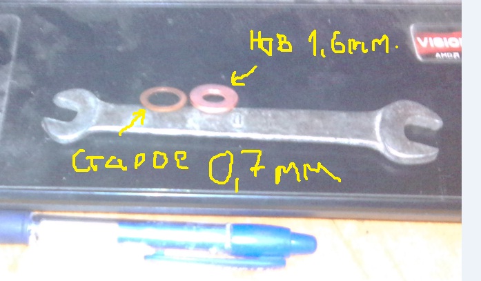

надел на форсунку изначально с новым в паре кольцом
Не понял, на два кольца поставил что ли? Только из за этого может троить и синий дым пускать на холодную. Там распылитель не сильно выглядывает в камеру сгорания. Может и на стенку начать прыскать. Осталось всё это для полного счастья холодной сваркой зафиксировать навечно.
Зачем там свинец, про"межная" laugh.gif фольга и т.д.? Если не держит, значит косяк есть какой то?
О какой окалине речь? Может кольца не медные? Попадались как то обмеднённые на тормозные штуцера.
Посадочное место зачищать желательно специальным скребком. Отвёрткой с тряпкой очень муторно и долго.

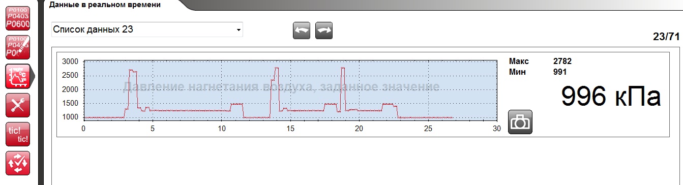

Сканер показывает давление наддува и заданное давление наддува?

На месте соприкосновения в ГБЦ какие то рубцы видны,и убрать их врядли получиться.Разница в кольцах новые и старые.
На фотке новые справа.
Ну да попробовал поставил на два кольца и старое отжигал и с него грязь в виде окалины счистил.

Давление нагнетания воздуха, фактическое значение=980 наХХ и 1260 на 3000 об.
---заданное =998 при резком нажатии на педаль газа поднимаеться до 2700 и опускаеться при полном газе до 1240 на 3000 об.
А по графику вот такая бойда

Кольца, наверное, не родные стояли. На Мерсах пока не доводилось снимать форсунки. Самые частые гости Ssang Yong. На них похожие на те что справа. Только толщина миллиметра 3, если не больше. Потому и удивился, что два поставил.
Если не большие, и новые кольца - мягкие, то должны прожаться.
А про давление наддува, есть возможность 2 графика одновременно снять? Чтобы сравнить отличается ли и на сколько фактическое от заданного. Особенно в момент возникновения ошибки.

Ошибка возникает только на ходу,а два графика пока не знаю,завтра будет светло,попробую.А что это даст?? Эту машину с Германии под заказ пригоняли и там врядли кто прошивал или в ЭБУ ковырялся.Ета беда была сразу через некоторое время,а в последствии все больше и больше прогрессирует.
