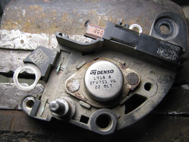

Ребят, помогите-продавцы запарили(((
Fiat punto 2007
Нужен номер регулятора для заказа!

Посмотри 85562202 MAGNETI MARELLI, 233635 CARGO.
Дата 19.02.2015 - 19:42
FIA 51859037 Генератор наверно этот?

Может этот вам подойдет 136432 cargo

так на первой вашей фотографии номер этой релюхи пропечатан... rtm151c
он много во что кросссируется
136432 CARGO
CQ1010024 CQ
130797 HUCO
RTF151A LUCAS
085563051010 MAGNETI MARELLI
58120053 MAGNETI MARELLI
58120056 MAGNETI MARELLI
83611361 MAGNETI MARELLI
83613011 MAGNETI MARELLI
85561291 MAGNETI MARELLI
85563051 MAGNETI MARELLI
940038194 MAGNETI MARELLI
RTM121A MAGNETI MARELLI
RTM151A MAGNETI MARELLI
RTM151B MAGNETI MARELLI
RTM151C MAGNETI MARELLI
RTM152A MAGNETI MARELLI
VR-F151 MOBILETRON
VR-F151A MOBILETRON
1125-004RS RS
IX121 TRANSPO
YR-388 UNIPOINT
VRG36886 WOODAUTO
только нужно внимательно заказывать, ( я несколько раз напарывался) РР от DENSO к MARELLI могут не подойти и наоборт тоже может не встать. гденить резбы под болтик нет или ещё какиенибудь вариации, хотя внешне ОООчень похожи.

136432 100% !
Дата 20.02.2015 - 12:00
Заказали, завтра будет)))
А то уже неделю коллега собрать генератор не может-в магазинах руками разводят kto.gif
