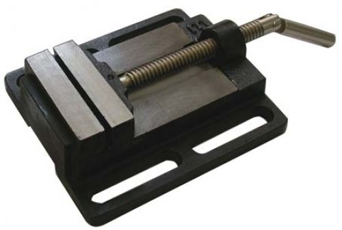

appl.gif Всегда так делаю, в смысле ротор зажимаю в тиски станочные. фото примерно таких, смотрим:
Почему на этом акцентирую, тиски такие имеют губки строго параллельные. И ест-но можно ротор зажать через резину от камеры, или на крайняк через шкурку smile.gif . Ест-но наждачку, и свёрнутую с двух сторон, чтобы ни в губках и ни на роторе не провернулось. Затягивать при таком методе без фанатизма. Всё ИМХО. Критику сего метода откручивания приму с благодарностью.
