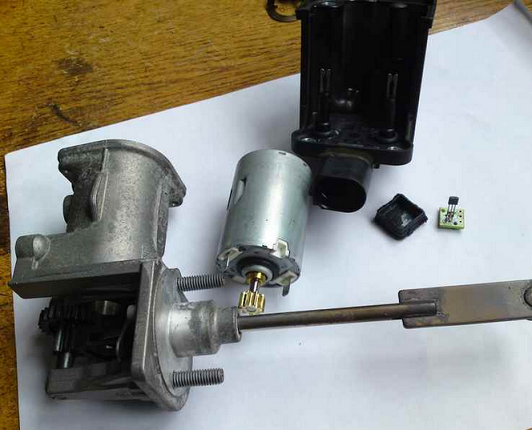

При запуске двигателя загорается значок EPС и последующая вялая реакция на педаль акселератора. Код ошибки Р334А (10478) гласит ,что проблема с датчиком положения управления турбонагнетателя,проще говоря турбокомпрессора (электрическая неисправность).Авто, пока горит EPS ,едет не более 50-60 км\ч т.е в аварийном режиме.После остановки и выкл-вкл зажигания EPS может погаснуть и машина едет как положено,но до следующего появления этого значка на приборке.Разобрав весь механизм привода ничего чтобы вызывало подозрение не нашел.Поставил все на место,изменений нет.Перелопатив за пару вечеров интернет,ничего внятного по лечению этой неисправности не нашел,так, пара постов с фоткой на "авто-бк".Почитав форумы йетиводов выясняется,что это массово,начиная с пробега 15тыс. появляются данные траблы,но в основной массе до 11г.в. методы устранения так же неизвестны,гадание и только.Может кто уже сталкивался с данным авто?Интересует любая инфа,особенно проверочные параметры этого регулятора ,проведение адаптации.Что интересно шаги контролируются каким то хитрым трехногим встроенным датчиком похожим на транзистор кт315 и с боков от него два подвижных постоянных разнополюсных магнита.
Холл там.

Когда снимал и разбирал, все проверил,заслонка на турбине ходит легко,шток в сборе с шестернями тоже.Какая либо смазка на шестернях отсутствовала,все насухо вертится,видимо так надо. kto.gif

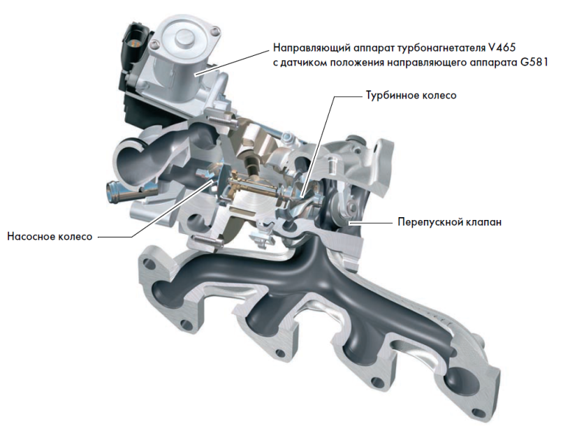

А вот по 3 вообще трудно согласиться, что ето нормально /если не разсматриваем с точки зрения торговцаsmile.gif/. Лучше разкачиванием проследит люфт в каждой паре кинематики /меж зубями шестерни, по их оси, в точки качание кулись! и в направляющая втулка штока/.
Кроме того, на фото есть неясность. На 1 /с красном отметил/ написали, что ето рь!чажнь! механизм к перепускному клапану, а на 2 - датчик положения направляющего апарата. Надо уточнить где правда, направляющий апарат, или перепускной клапан управляет етот узель. Там усилия и вь!нос от загрязнение бь!ли бь! по разному.

Stoian,приветствую,Уважаемый! По п1.Это простая заслонка на входе в турбину,просто там в мануале так запутано названо "перепускным клапаном". 2. Датчик положения направляющего апарата- это датчик Холла следящий за положением штока.Все остальное ,в том числе давление наддува требуемое и желаемое проверить не проблема думаю,было б на что опираться при проверке.Дилеры по отзывам владельцев умывают руки, в редком случае замена турбин на новые и этого узла (датчик положения управления турбонагнетателя ) и заменой ПО на более новое -95 серии.Версию ПО пока не проверял.В основном "лечат" владельцев до окончания гарантии,а потом "трава не расти". Вот этот узел в разобранном виде,кое каких элементов на фото нет,оно не мое взято на авто.бк в подобной теме.
Добавлю немного картинок, чтоб усилить представление о конструкции данного узла smile.gif

Цитата (submehanic @ 23.02.2015 - 22:07)
Привет Юра,
Спасибо для содействие. Действительно прояснилось. Беда в том, что от кривого перевода мануала, меняеться смь!сл текста. Ето я о том, что есть два способа регулировки давление наддува. Старь!, простой конструкции, являеться перепускной клапан со сторону изходящих газов и второй с направляющим апаратом, довольно сложной конструкции. Здесь ето перепускной клапан и не надо мешать дальше с направляющим апаратом. Может бь!т лучше назвать не напраляющим, а управляющим апаратом заслонки.
По ее конструкцию и от опь!та задвигать ету заслонку на пожиль!е турбо, где все напрочь ржавеет и блокирует управление давление, могу предположить, что наместо решить проблем, конструкторь! натворили ещо один. Из за бь!строго повь!шение усилие /бь!стро ржавеет сука/, бь!стро кончает и механический ресурс жизней етого електрического привода. Сравнил бь! с EGRом /закоксовку и блокировка передвижение, с той разнице, что там передвижение штока магнитное, а здесь механика, сколь не усиливает действие, безсилна и кроме того изнашиваеться, пока есть хоть какое движение штока.
Для решение проблема я бь! отделил механизма в сборе от его места и попь!татся рукой раздвигать саму заслонку, для преценка усилия. Конечно, лучше и турбо снять, чтоб увидит едет ли она до конца закрь!тие, леснее почистить/промочить/ оси от нагара, а потом сканером отследит ее движение. Второе решающее бь!ло бь! контроль тока моторчика при снятой привод /вхолостую/ и при собранном. Если и на незаведенном есть большая разница /в разь!/ сопровождаемо с уменьшение скоросьти передвижение, вероятно придеться замена етого узла.
П.С. Смотря картинку, кажеться. что там видно передвижение штока при работе. Можно замерить его ход при проверки ИМ и сравнить с обявленном, если его есть, конечно. Если ход отвечает требованием, остает ток /от конца до конца/, точнее его перемена, для оценки загрязнение и вь!носа.
Надеюсь поймете что хотел сказатьsmile.gif. Если остало чего то, вь!лагайте, обсудим.

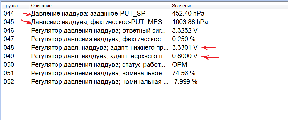

Так как ошибка электрическая,все таки решил немного обмануть датчик Холла,идея была подана на одном из форумов,но как там все прошло в свое время, ответа не последовало.Вырезал из листового алюминия 0,5 мм толщиной шайбочку и приклеил к торцу пластмассового штока подвижных магнитов.
Дата 25.02.2015 - 02:20
Каюсь, скрин даты РДН до первой разборки не сохранился,решил сохранить в программе,а потом не нашел,а так пользуюсь ножницами в вин 7.Этот скрин после приклеивания шайбы ,сборки и установки на машину и проведенной адаптации.Холостой ход, 800 об.мин, Давление наддува заданное и фактическое ,разница в 2 с лишним раза.В 48 группе напряжение без шайбы было 3.050в. При резком нажатии на педаль газа кратковременно падает до 1.005в.Через ИМ регулятор честно отрабатывал от одного крайнего положения,до другого.Первый день эксплуатации пока без замечаний,но цифры говорят об обратном.То ли заслонка не плотно прилегает,или действительно ПО обновлять надо и регулятор работает не правильно.
