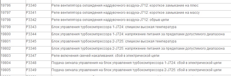

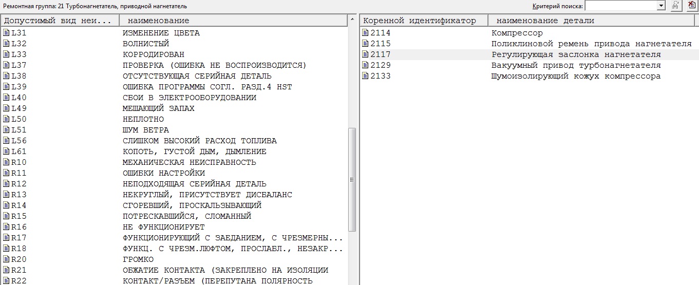

Конкретной информации нет по чему-то. А вот расшифровка у меня другая и буквы А в номерах нет.
Дата 3.03.2015 - 15:04
В эльзе такие цифры касамые ошибок.

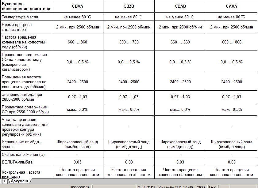

Дата 3.03.2015 - 15:42
Из параметров только это пока нашел.
