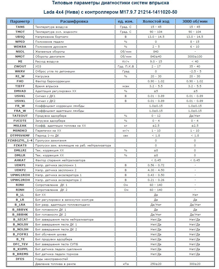

Доброго времени суток. Шнива МЕ17.9.7 Е3, пробег 20000, новая еще. Жалобы на то что подтраивает на холодную. Особо еще не занимался ей. Тем более не было возможности завести её холодную. На вид и слух работает сносно, ну с небольшой вибрацией мотора, и устойчивым запахом угарного газа в гараже, хотя работала не долго. Вопрос по некоторым показаниям которые мне показались завышенными.
На холостых оборотах , время впрыска 6.5-7.3 мсек, расход воздуха около 25-29 кг,ч. и соответственно расход топлива около трех литров в час. Нужную информацию не нашел, и поэтому решил обратится на форум.
P.S подменный ДМРВ результаты не дал. Пропусков воспламенения не зафиксировано.

Мож сгодится
Дата 1.03.2015 - 22:51
Цитата (Andi @ 1.03.2015 - 22:09)
Мож  сгодится
Правда там Е-педаль, но примерно ориентироваться можно, ИМХО. Потому как:
явный перебор.

Счётчик пропусков на этой машине весьма "загрублен" потому как неизбывная проблема с гидроопорами на холостом ходу.... Поэтому ориентироваться на отсутствие пропусков не стоит.
В параметрах неплохо бы глянуть на открытие дросселя на ХХ. В норме 3 - 5%. Если больше - а, судя по расходу воздуха, оно явно больше, смотрим либо метки, либо забитый выпуск.

Было проделано следующее..
Компрессия в норме, в четырех цилиндрах по 11. метки фаз ГРМ на месте. Пробовал завести авто с выкрученным ДК, все это результата не дало. Заменил модуль зажигания, машина стала работать ровнее, показания упали, но все равно выше нормы. время впрыска до 4.5-5, расход воздуха до 15-16 кг.ч, расход бензина до 1.6 л в час.
Клиент доволен, а я все равно не понял до конца, починил я машину или нет!!! kto.gif
